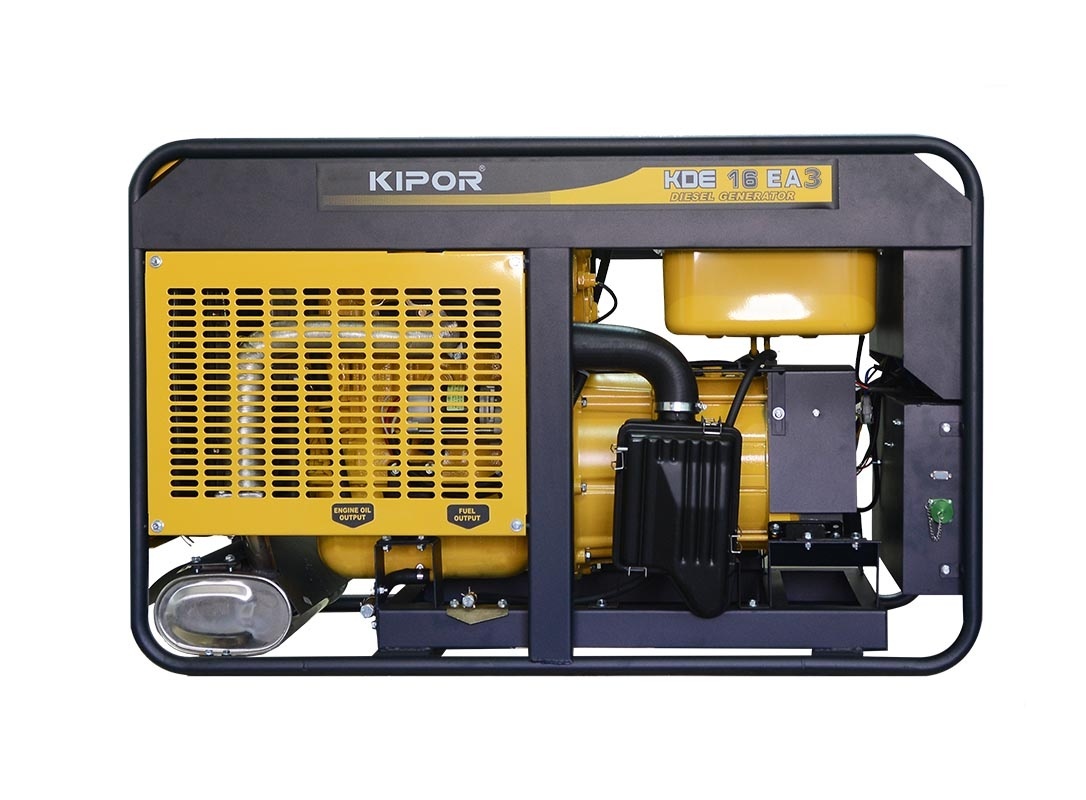

Дизель генератор электростанция Kipor KDE 16 EA3
Дизель генератор Kipor с мощностью 10,8 кВт не только отлично справится с созданием резервного электропитания в случаях отключения электроэнергии, но и гарантирует стабильную работу в качестве главного источника питания.
Трехфазный дизель генератор с максимальной мощностью 12 кВт не только отлично справится с созданием резервного электропитания в случаях отключения электроэнергии, но и гарантирует стабильную работу в качестве главного источника питания, при условии необходимости подключения трехфазных 380В потребителей.
Трехфазный дизельгенератор может применяться в автосервисе, строительстве, аварийными службами, а так же на предприятиях малого бизнеса, для подключения бытовых приборов или строительного инструмента. К примеру, в автосервисе можно подключить трехфазный компрессор для работы автоподъемников, в моменты отключения электроэнергии. Дизельный электрогенератор работает на дизельном топливе(ДТ). Рекомендуемое к эксплуатации масло SAE 10W30.
Дизельгенераторы Kipor оснащены генератором с электронным регулятором напряжения, обеспечивающим высокий уровень стабильности выходного напряжения и устойчивости к перегрузкам. В дизельных генераторах Kipor применяются современные трехцилиндровые двигатели с водяным типом охлаждения, известного производителя Daihatsu. Долгий срок службы обусловлен применением высокоэффективной системы охлаждения двигателя и использованием комплектующих высокого качества: коленвал и детали кривошипно-шатунного механизма обработаны токами высокой частоты, гильза цилиндра выполнена из износостойкого чугуна, седла клапанов сделаны из высококачественного хромвольфрамового сплава.

| Техническая характеристика дизель генератора электростанции Kipor KDE 16 EA3 | ||
| Мощность номинальная, кВт | 10.8 | |
| Мощность номинальная, кВА | 13,5 | |
| Мощность максимальная, кВт | 12 | |
| Мощность максимальная, кВА | 15 | |
| Коэффициент мощности | 0,8 | |
| Напряжение (В) | 400/230 | |
| Количество фаз | 3 | |
| Частота, Гц | 50 | |
| Номинальный ток (А) | 21,6 | |
| Объём топливного бака (л) | 38 | |
| Расход топлива при 75% мощности л/ч | 4.9 | |
| Вид топлива | дизель | |
| Уровень шума (dB/7м) | 85 | |
| Исполнение | открытое | |
| Степень защиты | IP23 | |
| Тип запуска | электростартер | |
| Автономная работа на 75% нагрузки без дозаправ (ч) | 7.7 | |
| Количество розеток 400В | 1 | |
| Количество розеток 230В | 1 | |
| Клеммы для зарядки аккумулятора | да | |
| Вольтметр | да | |
| Модель двигателя | KM-376G | |
| Мощность двигателя, кВт/л.с. | 15,5/21 | |
| Комплектация | Электрическая вилка, комплект проводов. | |
| Количество цилиндров | 3 | |
| Рабочий объём двигателя (л) | 0,993 | |
| Частота вращения коленвала (об/мин) | 3000 | |
| Система охлаждения | жидкостная | |
| Тактность двигателя | 4 | |
| Ёмкость масляной системы (л) | 4.8 | |
| Рекомендуемый тип масла | 10W-30 | |
| Предпусковой подогреватель | нет | |
| Установленный аккумулятор Ah/V | 36/12 | |
| Датчик уровня топлива | да | |
| Глушитель | да | |
| Масса, кг | 300 | |
| Габаритные размеры упаковки (Д;Ш;В; мм) | 1230х820х880 | |
| Габаритные размеры (Д;Ш;В; мм) | 1210х800х855 | |
