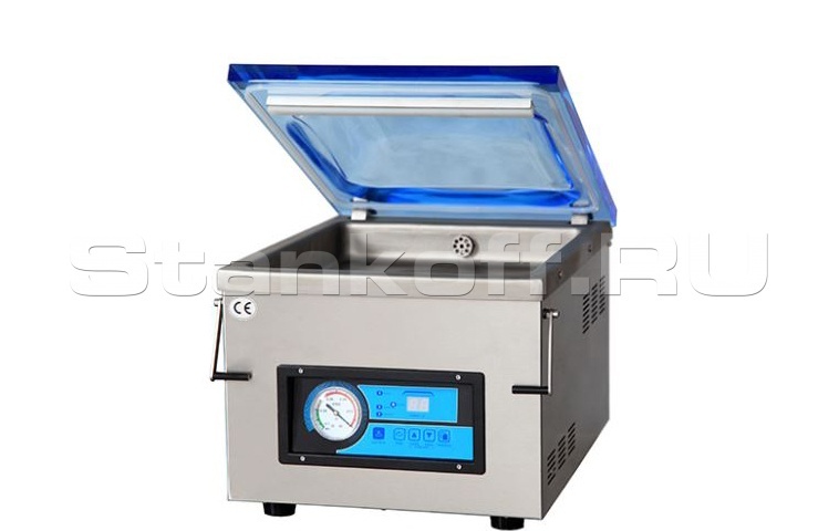

Основной особенностью вакуум упаковочного аппарата HVC-300T/1A является вместительная камера и мощный насос. Аппарат полностью выполнен из высококачественной нержавеющей стали. Длина запаечной планки 300 мм.
Панель управления цифровая, в памяти хранится до 5 программ упаковки. Оборудование оснащено дополнительным фильтром, предохраняющим насос от попадания влаги и паров при упаковывании влажного продукта. Всего в аппарате используется три фильтра: выхлопной, маслоуловительный, впускной, поэтому система насоса максимально защищена.
Такой вакуумный аппарат идеально подойдет для упаковывания небольших по размерам продуктов или небольшой производительности, его часто используют на предприятиях общественного питания, в магазинах, супермаркетах, а также в банковской сфере для упаковывания банкнот и документов.
