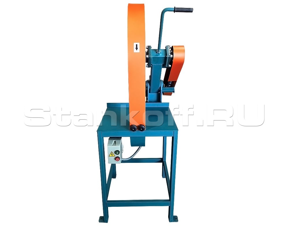

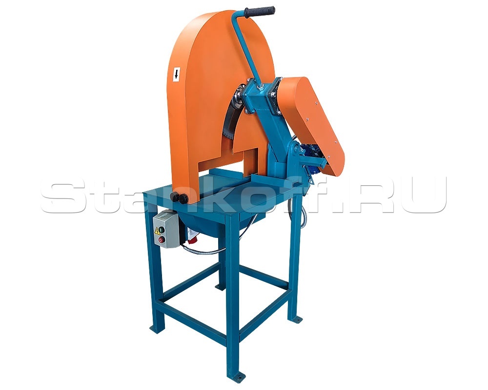

Станок ЦТ-450 Л предназначен для поперечной распиловки (торцовки) досок, бруса, горбыльной доски, щитов из древесины хвойных и лиственных пород. Другое применение станка не рекомендуется.
Станок удобен и безопасен при работе, имеет защитный щиток со стороны подачи материала и легкий ход маятника.
Особенности
- Для торцевания досок до 400 мм и бруса до 145 мм.
- Верхнее расположение пилы.
- Легкий ход маятника.
- Регулируемый защитный щиток со стороны подачи материала.
- Защитный кожух и пульт управления.
- Подключается к системе удаления опилок.
- Для работы можно использовать пильные диски 450-400-350 мм.
