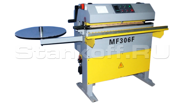

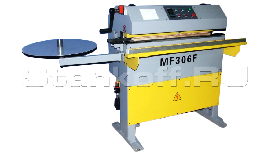

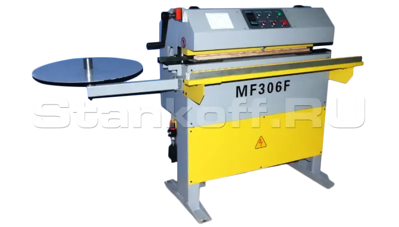

Автоматический кромкооблицовочный станок MF306F
Предназначен для облицовывания прямолинейных кромок плитных материалов рулонными кромками АБС, ПВХ и полосовым кромочным материалом толщиной до 2мм.
Отличительные особенности:

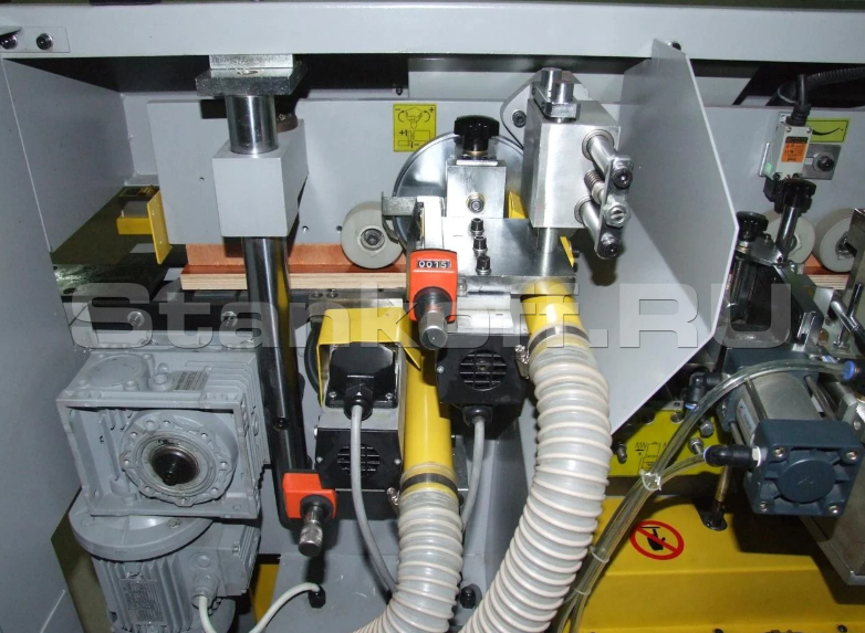

  • Магазин подачи рулонного кромочного материала;

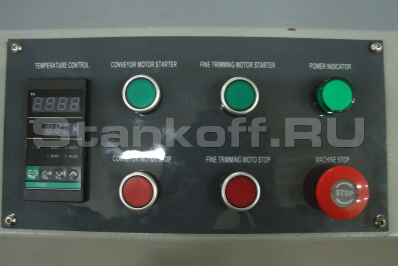

  • Бачок для клея-расплава с электронным блоком контроля температуры;
  • Регулировка количества наносимого клея;

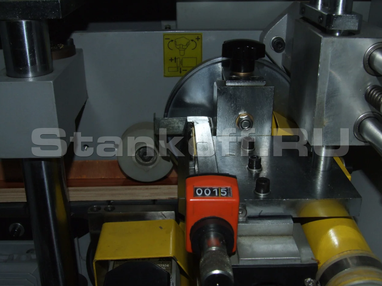

  • Узел предварительной обрезки;
  • Фрезерный блок для снятия с весов по пласти двумя твердосплавными высокочастотными фрезами с приводом от 2-х высокочастотных моторов.
