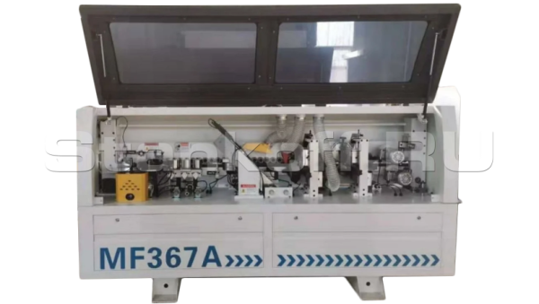

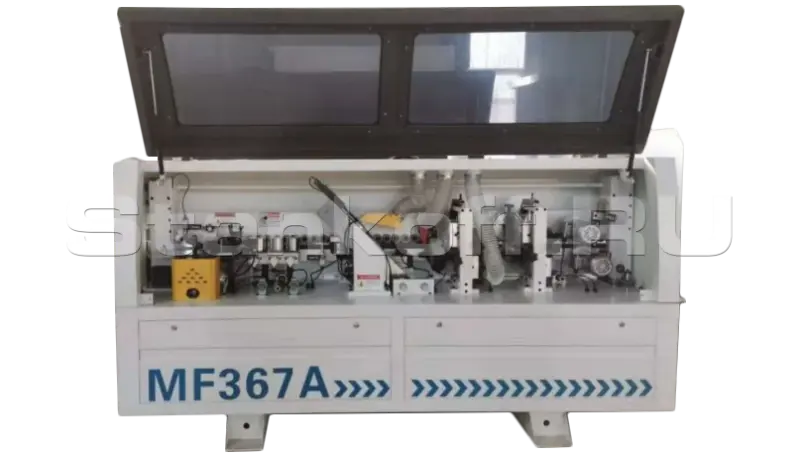

Автоматический кромкооблицовочный станок MF367
Предназначен для облицовывания прямолинейных кромок плитных материалов рулонными кромками АБС, ПВХ и полосовым кромочным материалом толщиной до 3мм.
Особенности:
  • Магазин подачи рулонного кромочного материала;
  • Бачок для клея-расплава с электронным блоком контроля температуры;
  • Регулировка количества наносимого клея;
  • Узел предварительной обрезки;
  • Торцовочный узел для обрезки переднего и заднего свесов пилами, укомплектован двумя высокочастотными моторами;
  • Фрезерный блок для снятия свесов по длине двумя твердосплавными высокочастотными горизонтальными фрезами с приводом от 2-х высокочастотных моторов работает по дисковым копирам;
  • Узел циклевки;
  • Узел полировки кромки с приводом от 2-х моторов.
Минимальная длина панели, мм 120
Минимальная ширина панели, мм 80
Толщина панели, мм 15-55
Ширина кромки, мм 15-63
Скорость подачи, м/мин 12
Толщина кромки, мм 0,4-3
Необходимое давление воздуха, МПа 0,6
Суммарная мощность, кВт 5,11
Габариты, мм 3010х1300х1350
Транспортные габариты, мм 2300х750х1450
Масса, кг 600
