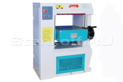

Рейсмусовые станки для обработки древесины строганием в заданный размер по толщине.
Станок отличается повышенной жёсткостью станины и большей массой, что позволяет гашению вибраций возникающих во время его работы и увеличению общего ресурса конструкции.
Конструктивные особенности
Простое и удобное управление |
Подающий рифленый секционный валец. Это дает возможность подавать в рейсмусовые станки сразу несколько заготовок с перепадом по толщине до 3-х мм. |
Предусмотрена когтевая защита и защита от подскока на выходе заготовки. |
На рабочем столе расположены два пассивных ролика подачи. |
Привод подачи ременно-цепной от отдельного двигателя. Две скорости подачи 6,5 и 9 м/мин. изменяемые посредством перекидывания ремней. |
Подъем/опускание рабочего стола при помощи маховика. Отображение размера на линейке. |
Привод ножевого вала через клиноременную передачу |
Верхний отвод под систему аспирации. |
Рабочий стол зафиксирован на двух опорах. |
