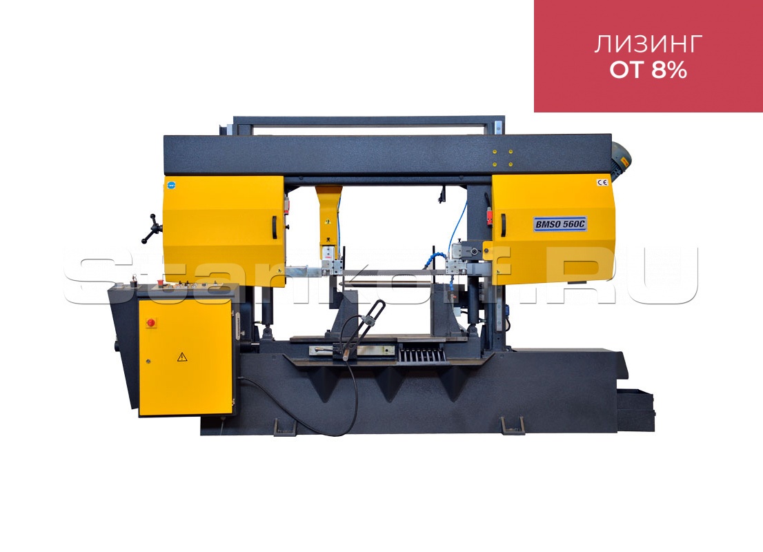

Автоматический ленточнопильный станок двухколонного типа BMSO 560 C разработан для резки чёрных металлов и других материалов с целиковым, полым или профильным сечением и предназначен для использования на предприятиях по производству металлических конструкций. Станки двухколонного типа используются для отрезания крупных заготовок.
Основное преимущество станков двухколонного типа над маятниковыми - повышенная жёсткость конструкции. Пильная рама станка перемещается по двум направляющим колоннам, расположенным с двух сторон зоны обработки. Такая жёсткая схема обеспечивает значительное снижение вибраций в процессе резания, что в итоге позволяет увеличить производительность и положительно сказывается как на стойкости ленточной пилы, так и на долговечности всего станка. Станок оснащён линейкой и конечником.
