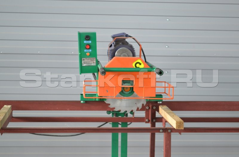

Однопильный кромкообрезной станок «Алтай-007», предназначен для распиловки (продольного резания) необрезных досок и горбыля с целью получения обрезного пиломатериала (обрезные доски, рейки, бруски, трехкантный горбыль), и обеспечивает надежную работу даже при круглосуточной загрузке. Конструкция станка отвечает всем требованиям безопасности. Имеется модификация с быстроустанавливаемыми размерными упорами заготовок(стоимость уточняйте отдельно)
Преимущества
Исключительно жесткая и безопасная конструкция. В конструкции станков применены беззазорные направляющие, что обеспечивает идеальную точность пиломатериала. Первоначально обрезается обзол, далее заготовка базируется гранью по упорам, имеющим диапазон регулировки 5...250 мм. Станок оптимален для производства бруска, заготовки под погонаж, индивидуального безотходного раскроя доски. Перемещение пильного блока осуществляется вручную оператором станка за поручни. Для удобства транспортировки рама станка разбирается на несколько составляющих.
