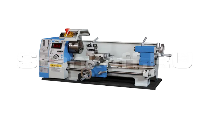

Настольный токарный станок SL 210 x 400H

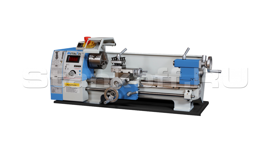

Настольный токарный станок MetalTec SL 210 x 400Н (220 V) предназначен для выполнения токарных работ, нарезания метрических и дюймовых резьб с широким диапазоном шагов. Оптимальные технические характеристики, а также маленькие габариты, позволяют использовать его для обработки деталей с высокой точностью и качеством, в условиях ограниченного пространства, мелких мастерских и т.д.

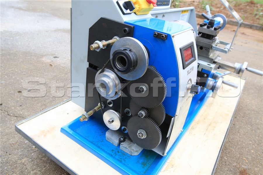

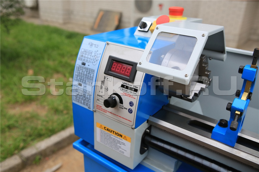

Цифровой дисплей частоты вращения шпинделя
3-х кулачковый патрон

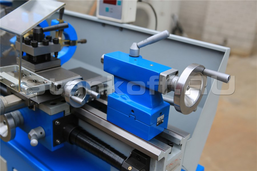

Ручная задняя бабка
Ручная задняя бабка

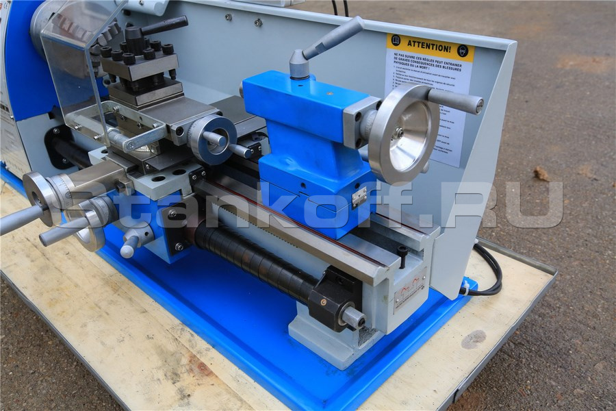

Ручная задняя бабка оснащена системой быстрого зажима пиноли, ход 60 мм.

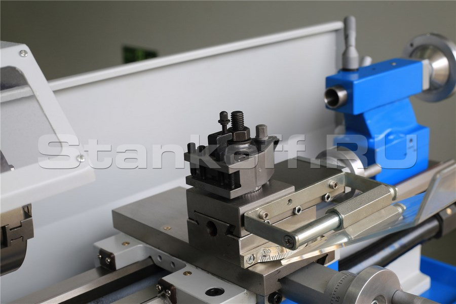

Защитный экран резцедержателя
Защита ходового винта на всей длине. Четырехпозиционный резцедержатель под инструмент сечением 12 х 12 мм. Функция поворота верхних салазок для точения конуса
Гитара сменных колес
Гитара сменных колес с металлическими шестернями
Технические характеристики настольного токарного станка SL 210 x 400H
Максимальный диаметр обработки над станиной, мм 210
Максимальный диаметр над поперечными направляющими суппорта, мм 140
Расстояние между центрами, мм 400
Диаметр отверстия в шпинделе, мм 21
Конус шпинделя MT3
Количество скоростей Плавная бесступенчатая регулировка
Скорость вращения, об/мин 50 - 2500
Максимальный ход салазок, мм 100
Максимальный ход верхних салазок, мм 80
Пределы шага дюймовой резьбы, мм 10 - 44 T.P.I
Пределы шага метрической резьбы, мм 0,3 - 3
Продольная подача, мм 0,089 - 0,198
Ход пиноли, мм 60
Конус пиноли MT2
Мощность двигателя, кВт 0,75
Габаритные размеры:
Длина, мм 930
Ширина, мм 460
Высота, мм 520
Вес, кг 90
