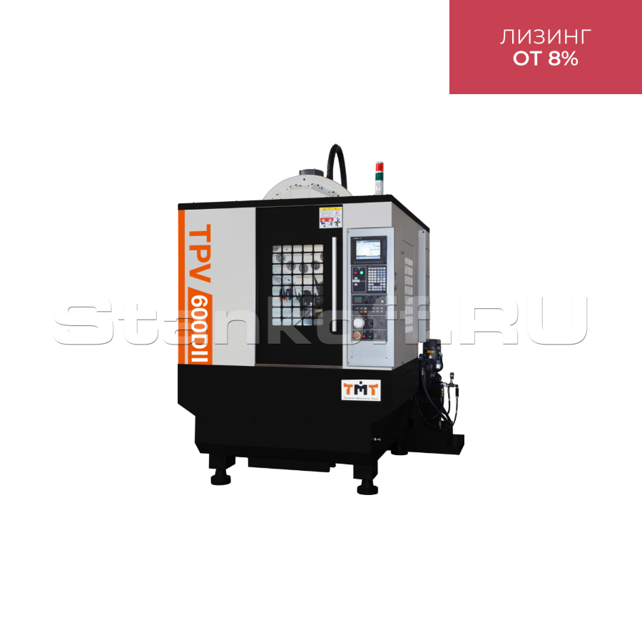

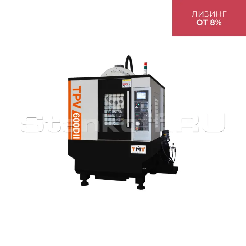

Сверлильно-фрезерный центр с ЧПУ TPV-600DII
Конструктивные особенности
  • Несущие части станка изготовлены из высококачественного чугуна "Механита". Усиленные ребра жесткости и прочность
  • Элементы линейных направляющих качения точно установлены на станине станка, обеспечивая высокие подачи и стабильность обработки
  • Серводвигатель напрямую управляет шарико-винтовой передачей, обеспечивая высокую точность позиционирования и исключая люфт
  • Магазин инструментов без манипулятора. Время смены инструмента (инструмент-инструмент) для BT-40 – 1,8 сек.
  • Шнек установлен в центре станины, с выходом стружки с задней части станка. Данная конструкция делает удобным удаление стружки.
  • Три оси приводятся в движение высокопроизводительными двигателями с быстрым ускорением и замедлением.
  • Выдвижной бак для СОЖ легко транспортируется, а насос подачи СОЖ эффективно охлаждает зону резанья.
Базовая комплектация
Базовая
комплектация
Контроллер FANUC 0i- MF, В
Электрошкаф
Кондиционер электрошкафа
Пистолет СОЖ
Воздушный пистолет
Ленточный конвейер для удаления стружки
Подготовка под установку 4ой оси
USB порт
Автоматическая система смазки
Рабочий свет
Двухцветная светодиодная сигнальная лампа
Система охлаждения и бак СОЖ
Регулировочные болты и опоры
Набор инструментов
Трансформатор 15 кВа
Система ЧПУ FANUC 0i-MF, B
Стол
Размеры стола 700 х 450 мм
Т-пазы (размер х количество х шаг) 14 мм х 4 х 100 мм
Максимальная грузоподъемность (динамическая) 250 кг
Перемещения
Перемещения по оси X 600 мм
Перемещения по оси Y 420 мм
Перемещения по оси Z 400 мм
Шпиндель
Расстояние от поверхности стола до торца шпинделя 150 – 550 мм
Мощность привода шпинделя 5.5/7.5 кВт
Частота вращения 10 000 об/мин
Макс. частота вращения шпинделя при нарезании резьбы метчиком 3 000 об/мин
Конус шпинделя ВТ - 40
Привода
Сервоприводы по осям X/Y/Z 1.2/1.2/3.0 кВт
Скорости перемещений
Ускоренные перемещения по осям X/Y/Z 48/48/48 м/мин
Рабочее перемещение 10000 мм/мин
Инструментальный магазин
Емкость 14 инструментов
Тип Без манипулятора
Максимальный диаметр инструмента 100 мм
Максимальный вес инструмента 3 кг
Время смены инструмента (инструмент – инструмент) 1.8 сек
Прочее
Вес 3250 кг
Габаритные размеры (Д х Ш х В) 1920 х 2557 х 2800 мм
