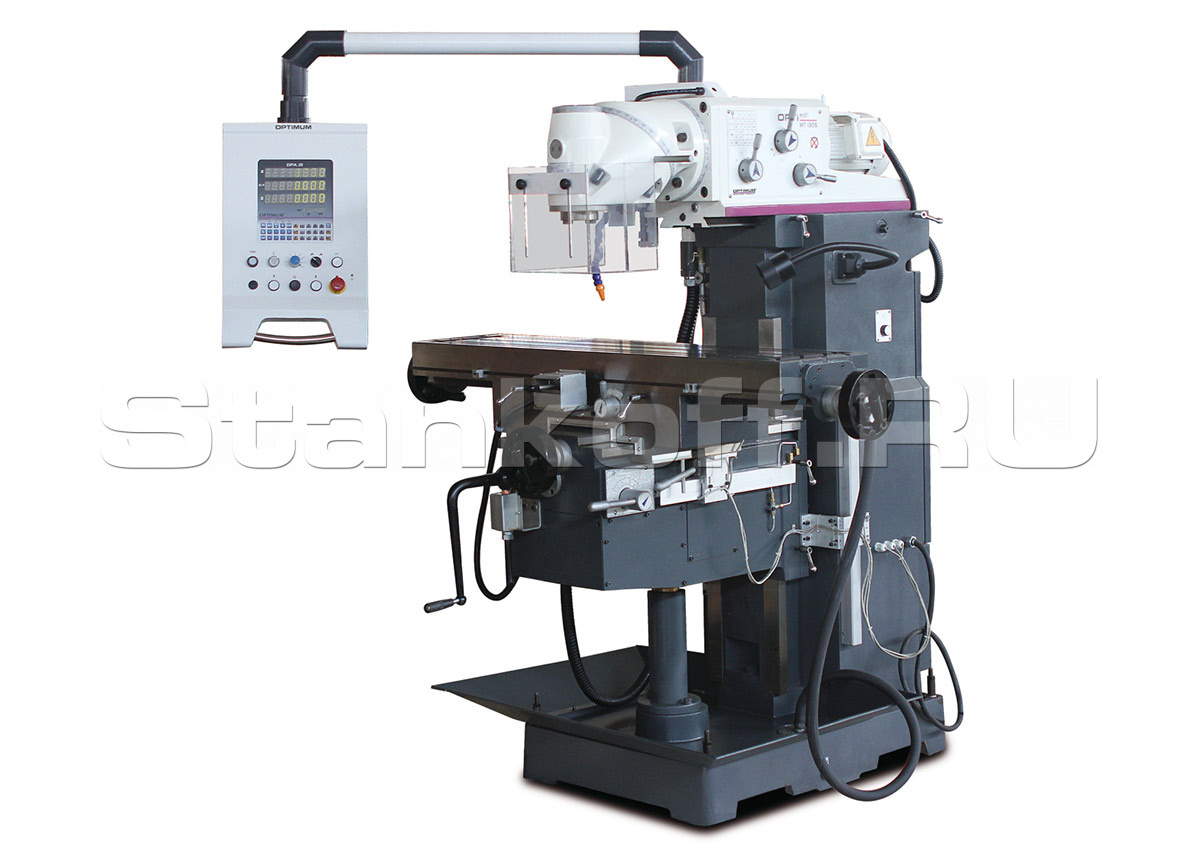

Универсальность и простота эксплуатации. Универсальный фрезерный станок для производственных цехов.
Преимущества
  • Универсальное исполнение;
  • Жесткая массивная конструкция из высококачественного серого чугуна;

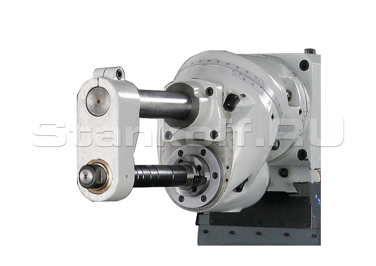

  • Вертикальный и горизонтальный шпиндель;
  • Прочная конструкция машины;
  • Фрезерная головка может поворачиваться и вращаться под любым пространственным углом;
  • Плавный ход благодаря полированным зубчатым колесам, работающим в масляной ванне;
  • Все направляющие закалены и регулируются с помощью клиньев;
  • Централизованная смазка;
  • Большие развязанные маховики со шкалой;
  • Светодиодная лампа;
  • Система охлаждения;

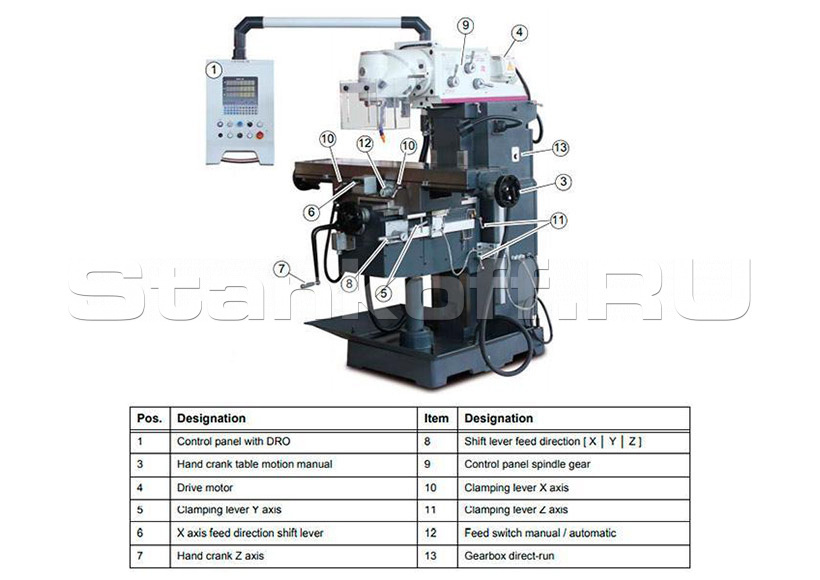

  • Простое управление переключающими элементами;
  • Прочные прямоугольные направляющие по осям Y и Z;
  • Регулируемый по высоте защитный экран с микровыключателем, от разлетающихся стружек и деталей, для максимальной защиты пользователя;
  • Массивное и крупногабаритное основание XY, точно обработанная поверхность с Т-образными пазами;
  • Цифровой индикатор положения DPA 21;
  • Система подачи, управляемая серводвигателем;
  • Автоматическая подача по осям X, Y и Z.

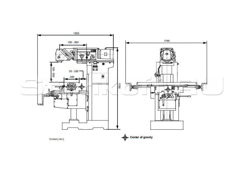

Технические характеристики универсального фрезерного станка OPTImill MT 130S
Мощность 4.5 кВт
Напряжение 380 В
Конус шпинделя M16
Мах ø сверления 28 мм
Мощность вертикального шпинделя 3 кВт
Max ⌀ торцевой фрезы 100 мм
Max ⌀ концевой фрезы 20 мм
Максимальный диаметр рассверливания в стали 32 мм
Размер стола 1270 х 300 мм
Мin расстояние от шпинделя до стола 500 мм
Max расстояние от шпинделя до стола 500 мм
Вылет вертикального шпинделя 150-550 мм
Вылет горизонтального шпинделя 100-500 мм
Поворот шпинделя 360 °
Частота вращения шпинделя 45 - 1660 об/мин
Количество скоростей шпинделя 11
Размер T-образных пазов на столе 14 мм
Кол-во T-образных пазов на столе 3
Расстояние между Т-образными пазами на столе 80 мм
Максимальная грузоподъемность 200 кг
Размер Т-образных пазов стола 14 мм
Подключение сжатого воздуха 700-1060 кПа
Ручное перемещение по оси X 720 мм
Ручное перемещение по оси Y 300 мм
Ручное перемещение по оси Z 400 мм
Автоматическое перемещение по оси X 30 - 830 мм/об
Автоматическое перемещение по оси Y 30 - 830 мм/об
Автоматическое перемещение по оси Z 23 - 625 мм/об
Патрон шпинделя ISO 40 DIN 2080
Диапазон поворота фрезерной головки по X - Y плоскости 360 °
Диапазон поворота фрезерной головки по Z - X плоскости 360 °
Ход шпинделя 127 мм
Вес 1450 кг
Вес (брутто) 1570 кг
Габариты (Д*Ш*В) 1550x1760x1700 мм
Габариты упаковки (Д*Ш*В) 1600x1600x2150 мм
