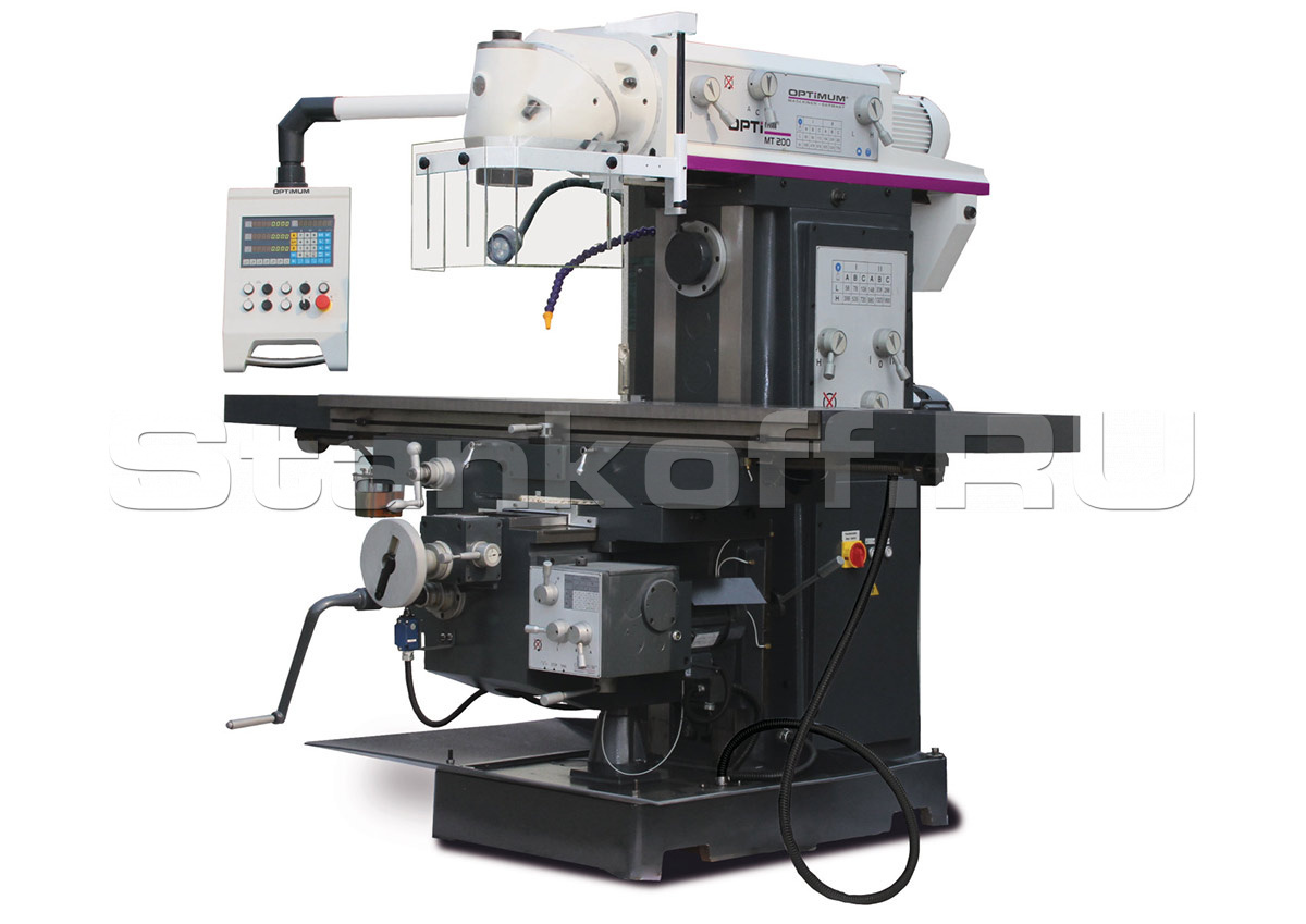

Преимущества
  • Универсальное исполнение;
  • Жесткая массивная конструкция из высококачественного серого чугуна;
  • Вертикальный и горизонтальный шпиндель;
  • Прочная конструкция машины;
  • Фрезерная головка с двумя осями вращения;
  • Фрезерная головка может поворачиваться и вращаться под любым пространственным углом;
  • Опора для горизонтального фрезерования путем прикрепления к задней части;
  • Плавный ход благодаря полированным зубчатым колесам, работающим в масляной ванне;
  • Все направляющие закалены и регулируются с помощью клиньев;
  • Централизованная смазка;
  • Большие развязанные маховики со шкалой;
  • Светодиодная лампа;
  • Система охлаждения;
  • Простое управление переключающими элементами;
  • Прочные прямоугольные направляющие по осям Y и Z;
  • Регулируемый по высоте защитный экран с микровыключателем, от разлетающихся стружек и деталей, для максимальной защиты пользователя;
  • Массивное и крупногабаритное основание XY, точно обработанная поверхность с Т-образными пазами;
  • Подача по осям X, Y и Z;
  • Цифровой индикатор положения DPA 2000;
  • Двигатель подачи с фиксированными этапами.
Панель управления
  • Интегрированная панель управления;
  • Интегрированный цифровой индикатор положения;
  • Вращается во всех положениях.

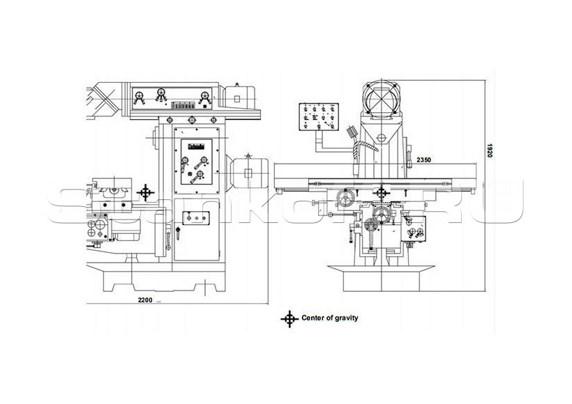

Технические характеристики универсального фрезерного станка OPTImill MT 200
Мощность 9.2 кВт
Напряжение 380 В
Конус шпинделя М 24
Мах ø сверления 28 мм
Мощность вертикального шпинделя 4 кВт
Мощность горизонтального шпинделя 4 кВт
Max ⌀ торцевой фрезы 100 мм
Max ⌀ концевой фрезы 20 мм
Максимальный диаметр рассверливания в стали 32 мм
Размер стола 1600 х 360 мм
Мin расстояние от шпинделя до стола 250 мм
Max расстояние от шпинделя до стола 670 мм
Вылет вертикального шпинделя 140 - 540 мм
Вылет горизонтального шпинделя 250-750 мм
Поворот шпинделя 360 °
Частота вращения вертикального шпинделя 60 - 1750 об/мин
Количество скоростей вертикального шпинделя 12
Частота вращения горизонтального шпинделя 58 - 1800 об/мин
Количество скоростей горизонтального шпинделя 12
Размер T-образных пазов на столе 14 мм
Кол-во T-образных пазов на столе 3
Расстояние между Т-образными пазами на столе 95 мм
Максимальная грузоподъемность 450 кг
Размер Т-образных пазов стола 14 мм
Подключение сжатого воздуха 700-1060 кПа
Ручное перемещение по оси X 1290 мм
Ручное перемещение по оси Y 280 мм
Ручное перемещение по оси Z 400 мм
Автоматическое перемещение по оси X 22 - 380 мм/мин
Автоматическое перемещение по оси Y 20 - 380 мм/мин
Автоматическое перемещение по оси Z 7 - 127 мм/мин
Патрон шпинделя ISO 50 DIN 2080
Диапазон поворота фрезерной головки по X - Y плоскости 360 °
Диапазон поворота фрезерной головки по Z - X плоскости 360 °
Ход шпинделя 127 мм
Мощность двигателя подачи СОЖ 0.09 кВт
Вес 2220 кг
Вес (брутто) 2450 кг
Габариты (Д*Ш*В) 2200x1900x1980 мм
Габариты упаковки (Д*Ш*В) 2260x2070x2250 мм
