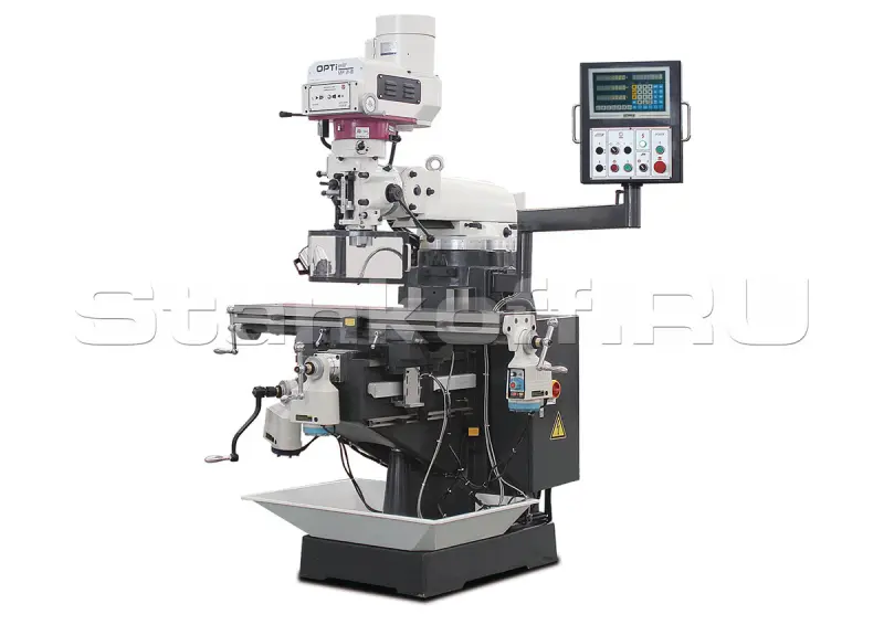

Многофункциональные сверлильно-фрезерные станки с механически бесступенчатым приводом для профессионального использования.
| Технические характеристики вертикально-фрезерного станка OPTImill MF 2-B |
| Напряжение | 380 В |
| Мощность | 3 кВт |
| Мощность привода | 2.2 кВт |
| Конус шпинделя | M16 |
| Мах ø сверления | 24 мм |
| Max ⌀ торцевой фрезы | 76 мм |
| Max ⌀ концевой фрезы | 20 мм |
| Максимальный диаметр рассверливания в стали | 25 мм |
| Размер стола | 1246х230 мм |
| Max расстояние от шпинделя до стола | 405 мм |
| Вылет вертикального шпинделя | 15-415 мм |
| Поворот шпинделя | ± 45 ° |
| Количество скоростей шпинделя | 2 |
| Частота вращения вертикального шпинделя | 60 - 4200 об/мин |
| Размер T-образных пазов на столе | 16 мм |
| Кол-во T-образных пазов на столе | 3 |
| Расстояние между Т-образными пазами на столе | 63 мм |
| Максимальная грузоподъемность | 200 кг |
| Размер Т-образных пазов стола | 16 мм |
| Шаг | Нм H·м |
| Подключение сжатого воздуха | 700-1060 кПа |
| Количество осей | 3 |
| Ручное перемещение по оси X | 690 мм |
| Ручное перемещение по оси Y | 310 мм |
| Ручное перемещение по оси Z | 390 мм |
| Автоматическое перемещение по оси X | 610мм |
| Автоматическое перемещение по оси Y | 230мм |
| Автоматическое перемещение по оси Z | 310мм |
| Патрон шпинделя | B16 ISO 40 DIN 2080 |
| Диапазон поворота фрезерной головки по X - Y плоскости | ± 90 ° |
| Диапазон поворота фрезерной головки по Z - X плоскости | ± 45 ° |
| Ход шпинделя | 127 мм |
| Диапазон автоподачи шпинделя | 0.038-0.076-0.152 мм/об |
| Вес | 1000 кг |
| Вес (брутто) | 1060 кг |
| Габариты (Д*Ш*В) | 1600x1450x2010 мм |
| Габариты упаковки (Д*Ш*В) | 1250x1400x1900 мм |
