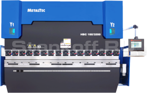

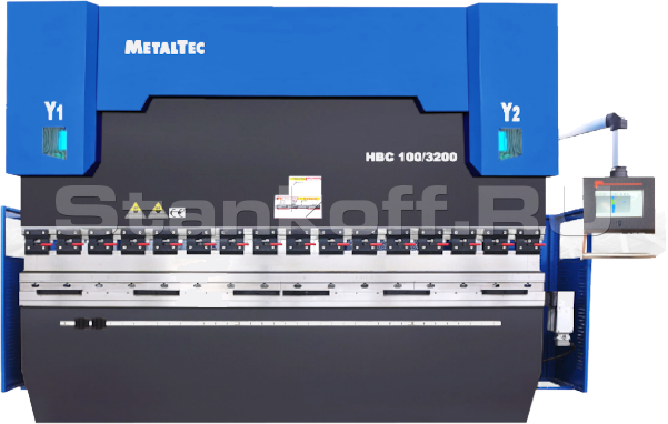

Синхронизированный гидравлический гибочный пресс с ЧПУ HBC 90/2500 4 axis
Преимущества
  • Высокопрочные сварные соединения конструкции станины, обеспечивают превосходную стабильность всего станка при выполнении операций гиба.
  • При производстве, станина проходит термическую обработку для снятия напряжения металла, что позволяет добиться высокого качества и жесткости рамы пресса. Отлаженная, точная и синхронная работа гидравлических цилиндров, , позволяют выполнять точный гиб без потери времени на донастройку.
  • Перемещение задних упоров осуществляется с пульта оператора при помощи системы ЧПУ.

СИНХРОНИЗИРОВАННЫЕ ОСИ
Y1 - Гидроцилиндр 1 (левый);
Y2 - Гидроцилиндр 2 (правый);
X - Перемещение заднего упора к / от по отношению к оператору;
R - Перемещение заднего упора вверх / вниз по отношению к оператору;
V - Мотокомпенсация прогиба.

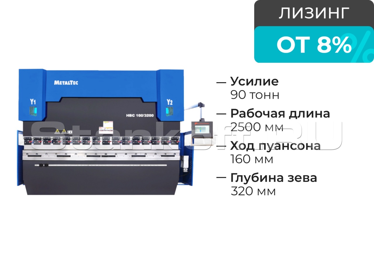

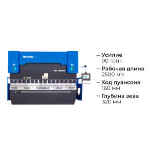

Усилие, тонн 90
Длина гиба, мм 2500
Точность позиционирования заднего упора, мм ±0,1
Расстояние между колоннами, мм 2050
Глубина зева, мм 320
Ход пуансона, мм 160
Ход заднего упора, мм 600
Макс. раскрытие, мм 435
Скорость опускания, мм/с 180
Скорость гибки, мм/с 12
Скорость возврата, мм/с 160
Мощность двигателя, кВт 5,5
Мотокомпенсация прогиба Да
Габаритные размеры, мм 2800х1600х2500
Вес, кг 5000
