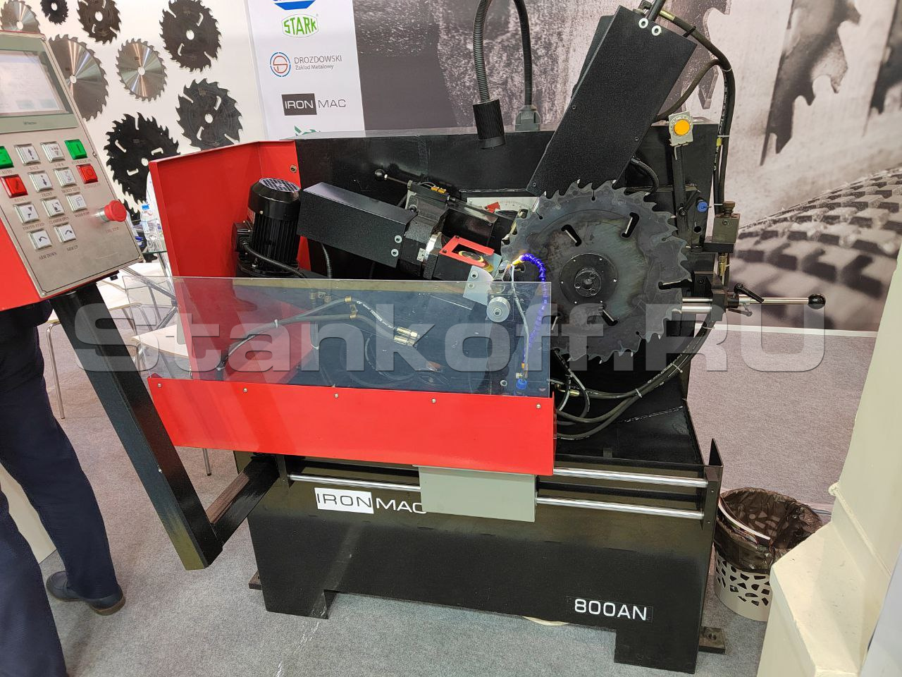

Конструктивные особенности
Надежная массивная станина
Обеспечивает необходимую жесткость, виброустойчивость и надежность станка, что гарантирует высокую точность заточки инструмента.
Благодаря высокой массе станка не требуется фундамент для его установки.
Пила устанавливается вертикально
Это позволяет ей не испытывать нагрузок при заточке.
Фиксация пилы осуществляется при помощи гидроприжима – сохраняет максимальную точность позиционирования пилы при рабочем ходе толкателя.
Переход с одного посадочного диаметра на другой осуществляется за счет конструкции фланца и переходных втулок.
Фиксация пилы осуществляется во фланце со встроенными магнитами
Это обеспечивает максимальную точность позиционирования пилы и быструю смену посадочного диаметра затачиваемых пил.
Магнитный фланец для позиционирования затачиваемой дисковой пилы выполнен из легкосплавного материала.
Переход с одного посадочного диаметра на другой осуществляется за счет сменных шлифованных втулок, что повышает точность позиционирования и качество заточки.
Пошаговое перемещение пилы на зуб осуществляется толкателем, работающим от гидропривода
Это гарантирует точность заточки – т.е. каждый зуб будет подведен в одну и ту же точку (нулевая точка). Причем даже если на пиле присутствует разношаговость, толкатель все равно подвинет все зубья в нулевую точку, т. е. все зубья пилы будут заточены одинаково (с одинаковым съемом).
В зависимости от диаметра пил также задается траектория хода толкателя.
Все рабочие функции осуществляются при помощи панели управления
Процесс заточки управляется при помощи микропроцессора.
С панели управления задаются все параметры заточки:
• форма зубьев дисковой пилы;
• количество зубьев пилы;
• углы скоса заточки пилы по передней и задней граням.
Отсчет циклов отображается на цифровом табло – автоматическая остановка работы станка.
В память станка уже заложены наиболее распространенные формы зубьев
Из которых оператор выбирает нужную ему форму.
Выбранная форма зубьев отображается на ЖК дисплее с сенсорным управлением Touchscreen.
Поворотный заточной узел
Позволяет затачивать пилы со скошенными зубьями по передней и задней грани за один цикл без дополнительной переналадки станка.
Угол поворота заточного узла задается в виде числового параметра на ПУ.
Удобная шкала углов заточки
Позволяет с минимальными затратами времени осуществлять настройку станка.
Углы заточки устанавливаются по градуированной шкале, которая имеет двойную разметку (для настройки переднего и заднего углов заточки).
Перемещение заточного узла осуществляется за счет передачи винт-гайка
Это позволяет с высокой точностью настраивать съем с изношенной грани, и как следствие увеличивается ресурс затачиваемого инструмента.
Минимальная величина съема материала с изношенной грани зуба пилы равна 0,01 мм.
Станок оснащен сигнальной системой оповещения об окончании рабочего цикла
По завершении которого рабочие механизмы станка отключаются.
Сигнальная система оснащена красным электросветильником, что позволяет оператору станка отслеживать завершение рабочего процесса.
Данная система соответствует нормам безопасности CE.
Электрошкаф представляет собой отдельный блок
Это делает удобным техническое обслуживание электрической части станка.
Удобный доступ к электрошкафу позволяет беспрепятственно и с минимальными затратами времени заменять его электрические компоненты (в случае выхода их из строя). Для обеспечения безопасности, электрошкаф оснащен закрывающейся на ключ дверью.
Станок оснащен системой подачи охлаждающей жидкости
Система подачи СОЖ позволяет увеличивать съем металла с изношенной грани инструмента, уменьшая, тем самым время его заточки и предотвращает попадание абразивной пыли в дыхательные органы оператора-заточника.
Станок оснащен сдвижным защитным кожухом (металл + оргстекло)
Это обеспечивает:
• безопасность от вылета абразива и металла из зоны заточки и попадания СОЖ на чувствительные органы заточника (глаза, горло, кожа лица и рук);
• чистоту и безопасность рабочего места заточника (предохраняет от разбрызгивания СОЖ);
• уменьшение расхода охлаждающей жидкости СОЖ.
Все это соответствует нормам безопасности CE.
Бак для сож выполнен из износостойкой стали
Это с легкостью и минимальными затратами времени позволяет заменять отработанную охлаждающую жидкость.
Емкость бака около 60 литров
система фильтрации СОЖ
Позволяет очищать охлаждающую жидкость от абразивных примесей, которые попадают в нее в процессе заточки.
Система фильтрации представляет собой сетчатый фильтр мелкой фракции, который задерживает абразивные частицы, защищая помпу от их воздействия, а также продлевая тем самым срок службы охлаждающей жидкости.
Наружный диаметр дисковых пил, мм100–800
Передний угол заточки зубьев пилы, °-8 – 45
Задний угол заточки зубьев пилы, °6–45
Шаг зубьев, мм7–150
Углы косой заточки передней и задней граней, °0–45
Размеры алмазного тарельчатого шлиф. круга, мм125х32
Размеры алмазного чашечного шлиф. круга, мм125х32
Напряжение, В380
Мощность электродвигателя шлифовального круга, кВт0,75
Габариты станка (ДхШхВ), мм1400х1300х1800
Вес, кг900
