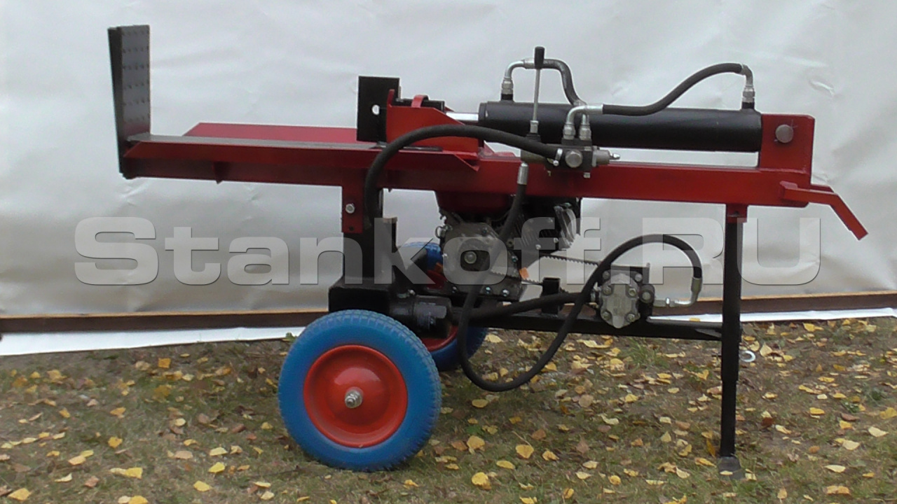

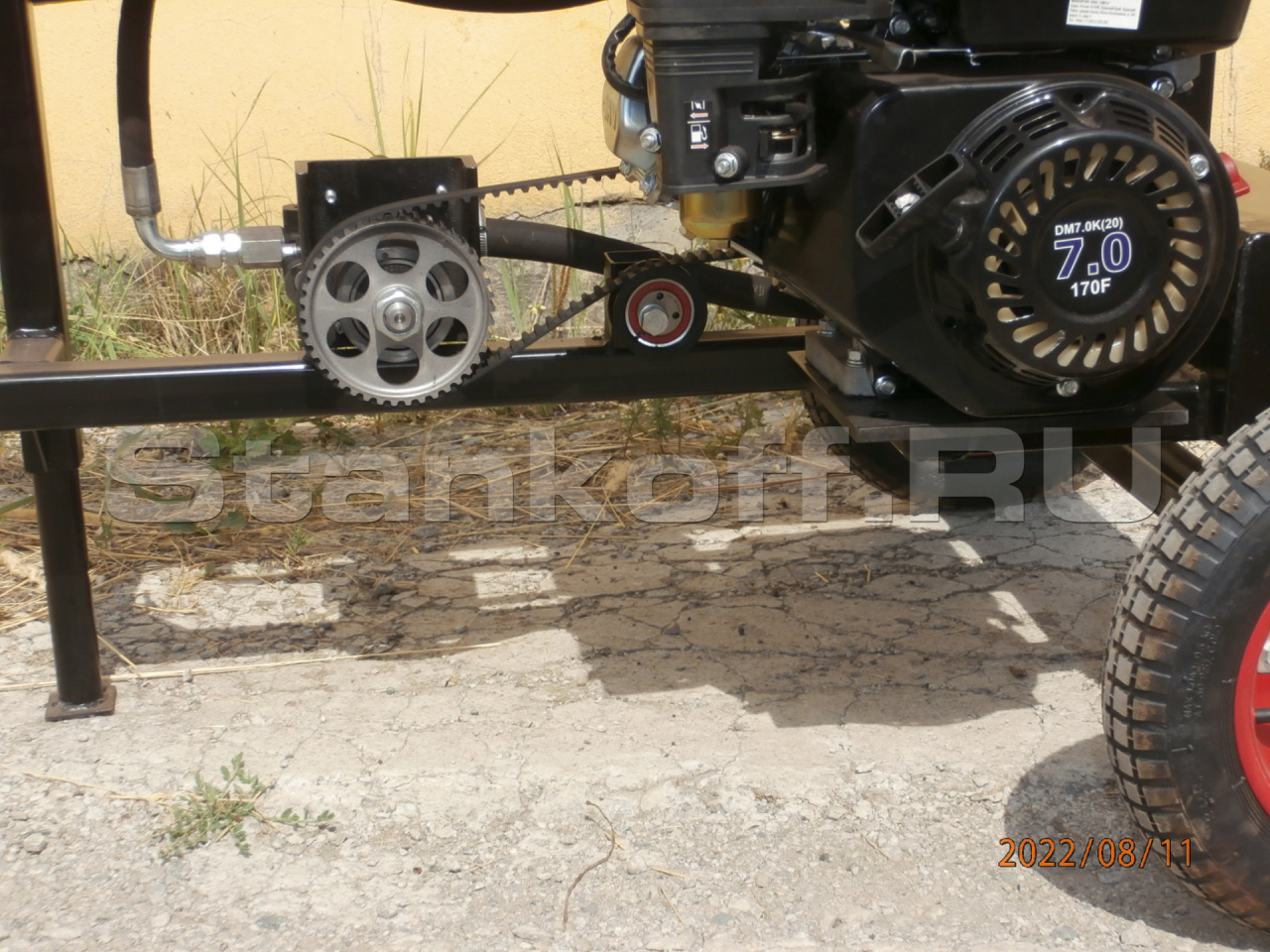

Дровокольный станок состоит из несущей рамы, на которой крепятся механизмы привода станка: бензиновый, либо электрический двигатель, гидравлический насос с переходным узлом для передачи вращения от приводной шестерни к гидронасосу. Крутящий момент от двигателя на гидравлический насос производится при помощи зубчатой ременной передачи.
В верхней части рамы установлен рабочий стол, с закреплённым рабочим гидроцилиндром, толкателем с ножом и упором для раскалываемой чурки. В левой части стола установлен механизм управления гидравлической системой - гидравлический распределитель.
При движении штока гидроцилиндра вперёд происходит перемещение толкателя с ножом по направляющим в сторону упора для раскалываемой чурки. При перемещении ручки управления гидравлического распределителя влево, происходит движение штока влево – рабочий ход, вправо происходит холостой ход.

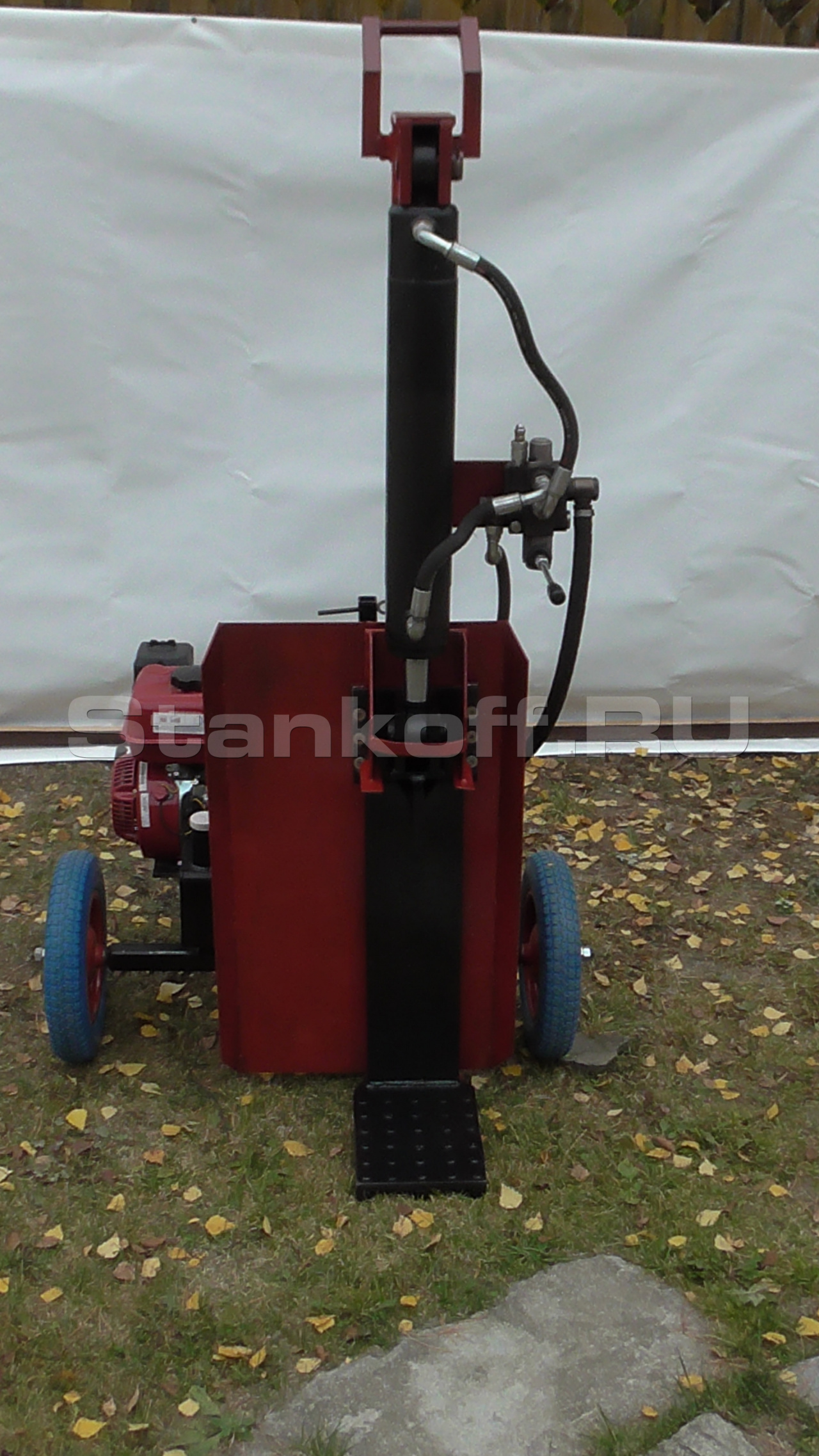

Все механизмы гидравлической системы соединены рукавами высокого давления ( РВД ). Характерной особенностью этого дровокола является то, что он может работать в двух положениях рабочего стола – горизонтальном и вертикальном. При горизонтальном положении рабочего стола рекомендуется раскалывать чурки диаметром до 35 см. Тяжёлые чурки большего размера, которые трудно одному человеку поднять на стол дровокола, а также сучковатые, с витой структурой волокон необходимо раскалывать при вертикальном положении рабочего стола. При этом положении рабочего стола, при наличии достаточного опыта работы на этом станке, можно расколоть на более мелкие части чурки любого диаметра.
Перевод рабочего стола из горизонтального положения в вертикальное осуществляется ручкой, расположенной в правой части стола станка. Фиксация стола в обоих положениях производится при помощи штифта, путём его перемещения совместно с изменением положения стола. Такое техническое решение позволяет значительно снизить трудоёмкость процесса заготовки дров, улучшить безопасность проведения работ, увеличить производительность станка и сократить финансовые расходы на его приобретение.
При классическом исполнении конструкции станка, когда рабочий стол расположен в горизонтальном положении, для подъема на него для раскола тяжёлых, больших чурок, необходим гидравлический подъёмник , который стоит от 12 до 25 тысяч рублей. Согласитесь, не малые деньги. А, приобретая данный дровокол, Вы получаете возможность без приобретения дополнительных приспособлений раскалывать на дрова чурки любых размеров.
