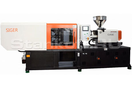

Термопластавтомат SIGER CLASSIC 160S
Термопластавтомат с усилием смыкания 1600 кН оснащен серводвигателем, сервоприводом и шестеренчатой помпой. Такой вариант оснащения позволяет снизить затраты электроэнергии до 80% по сравнению с термопластавтоматами (ТПА), оснащёнными помпами постоянной производительности. Наиболее эффективно использование данной модели для производства изделий с длительным циклом (от 40 секунд).
Как и другие ТПА серии Siger Classic, это оборудование оснащено азотированным шнеком из высокопрочной легированной стали с большим ресурсом. В стандартную комплектацию входят шнеки диаметром 41, 45 или 51 мм. Масса впрыска составляет 255, 307 или 395 граммов. Модель отличается компактными размерами и небольшим весом: габариты — 4,7x1,3x2 метра, масса — 4,05 тонны.
Машина может работать с пресс-формами толщиной от 160 до 500 миллиметров. Размер платформы машины составляет 670x670 миллиметров.
Контроль температуры осуществляется в четырёх зонах. Материальный цилиндр управляется с помощью PID-регулирования, что позволяет поддерживать оптимальную температуру.
Модельный ряд Siger Classic прошёл проверку в российских условиях. Сотни таких ТПА работают в регионах. Благодаря разумной стоимости и высокой надёжности эта линейка оборудования становится оптимальным выбором.
