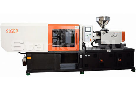

Термопластавтомат SIGER CLASSIC 90V
Современный термопластавтомат с усилием смыкания 900 кН. Объём впрыска зависит от диаметра шнека и может составлять 122, 156 или 213 кубических сантиметров. Шнеки имеют три базовых диаметра: 31, 35 и 41 миллиметр. Они изготовлены из высокопрочной легированной стали и имеют азотированную поверхность. При необходимости можно подобрать нестандартный шнек для решения конкретных задач.
Два гидроцилиндра обеспечивают равномерный впрыск со скоростью 88 миллиметров в секунду. Эта универсальная модель термопластавтомата подходит для литья большинства видов пластмасс, которые используются в данной отрасли. Термопластавтомат оснащён современными системами электронного контроля от компании KEBA. Гидравлические насосы YUKEN позволяют регулировать выходную мощность гидравлики, обеспечивая точную настройку процесса литья.
