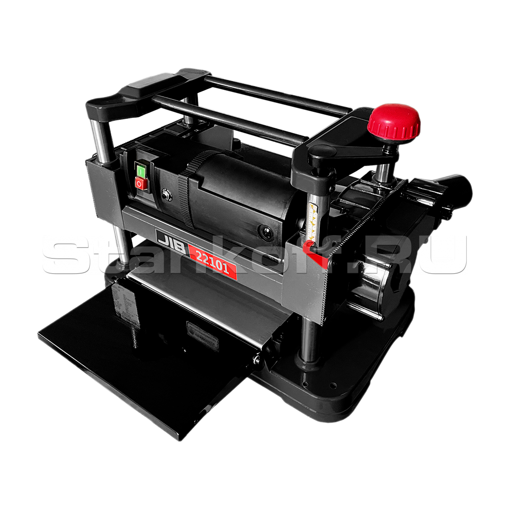

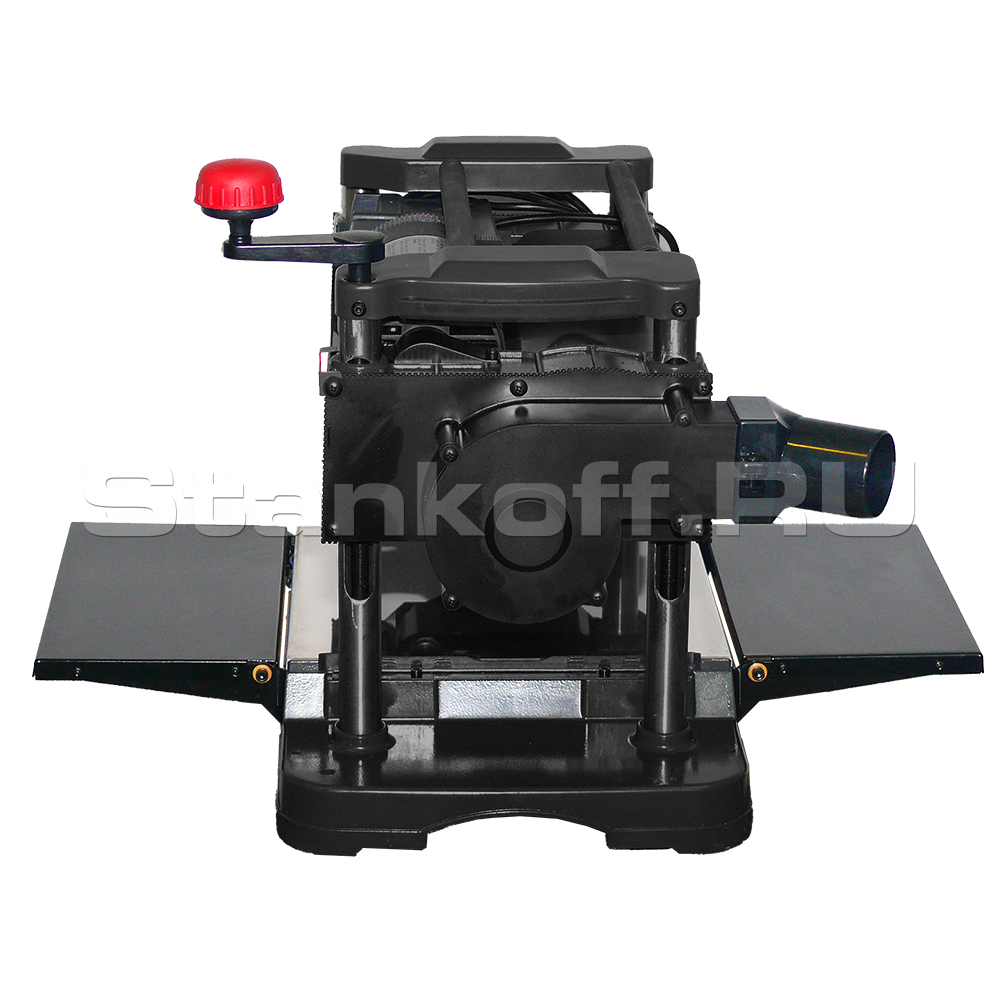

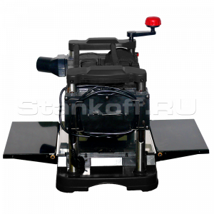

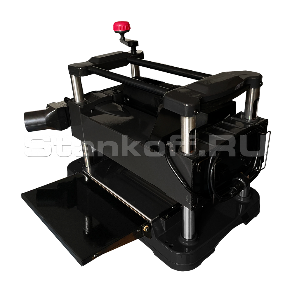

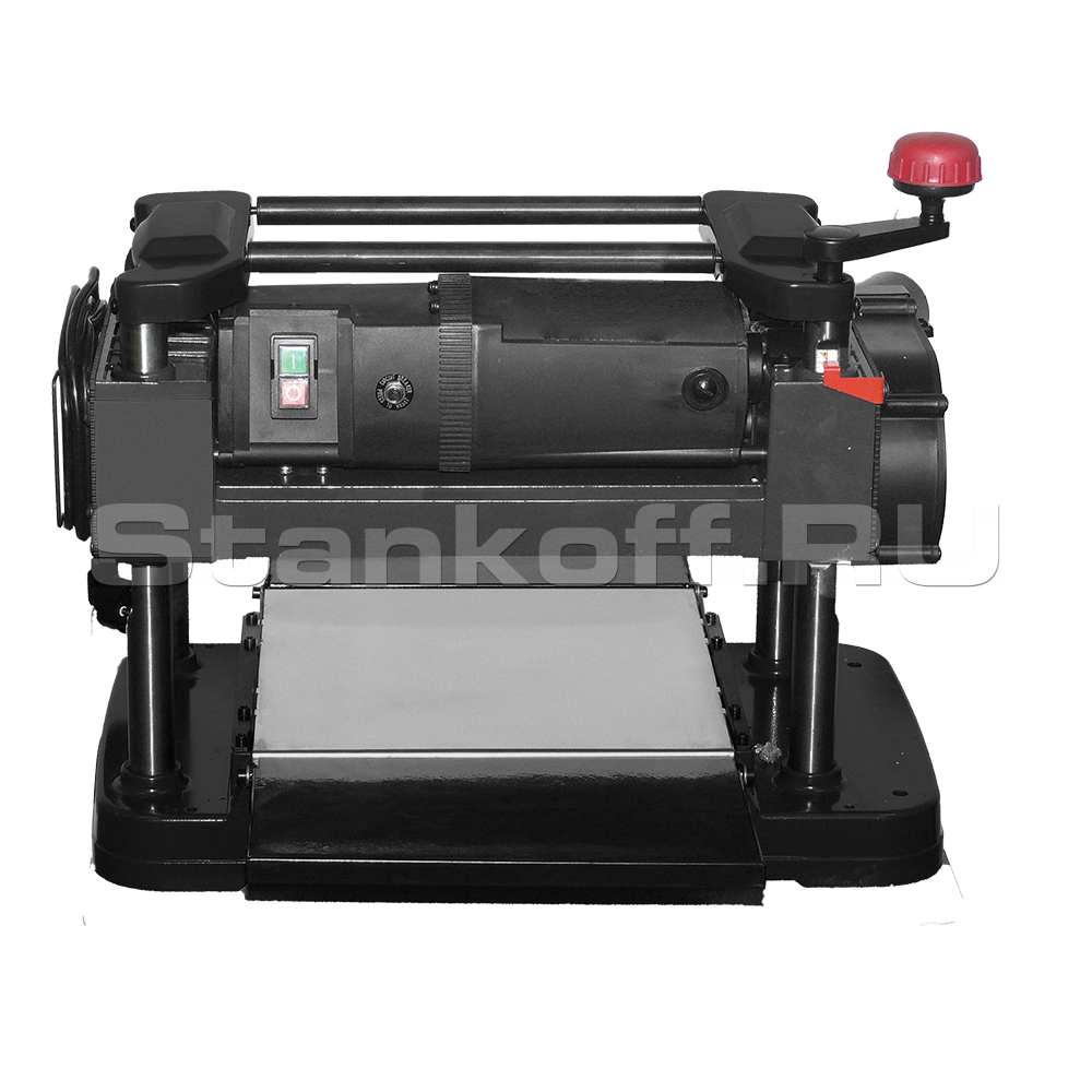

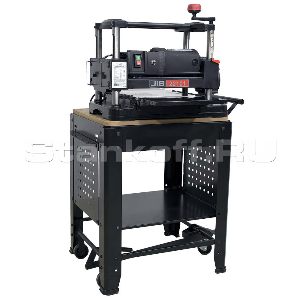

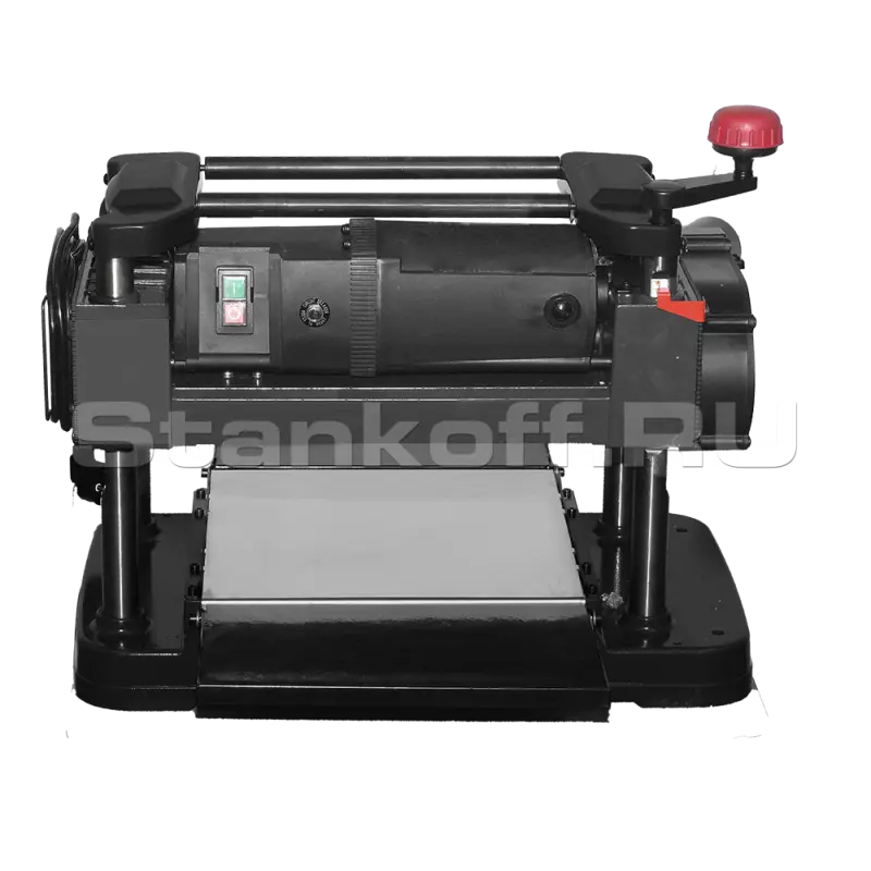

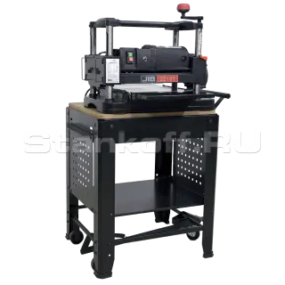

Настольный рейсмусовый станок JIB 22101 HL - это станок, который можно легко перемещать и быстро выполнять обработку заготовок, не испытывая недостатка в мощности двигателя.
Станок также оснащен двигателем мощностью 1,5 кВт, выдающий частоту вращения режущего вала 8750 об/мин и скорость подачи заготовки 6,6 м/ мин, возвратными роликами, установленными сверху, и рабочим столом из стали.
Станок укомплектован турбиной для эффективного пылеудаления.

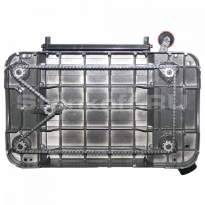

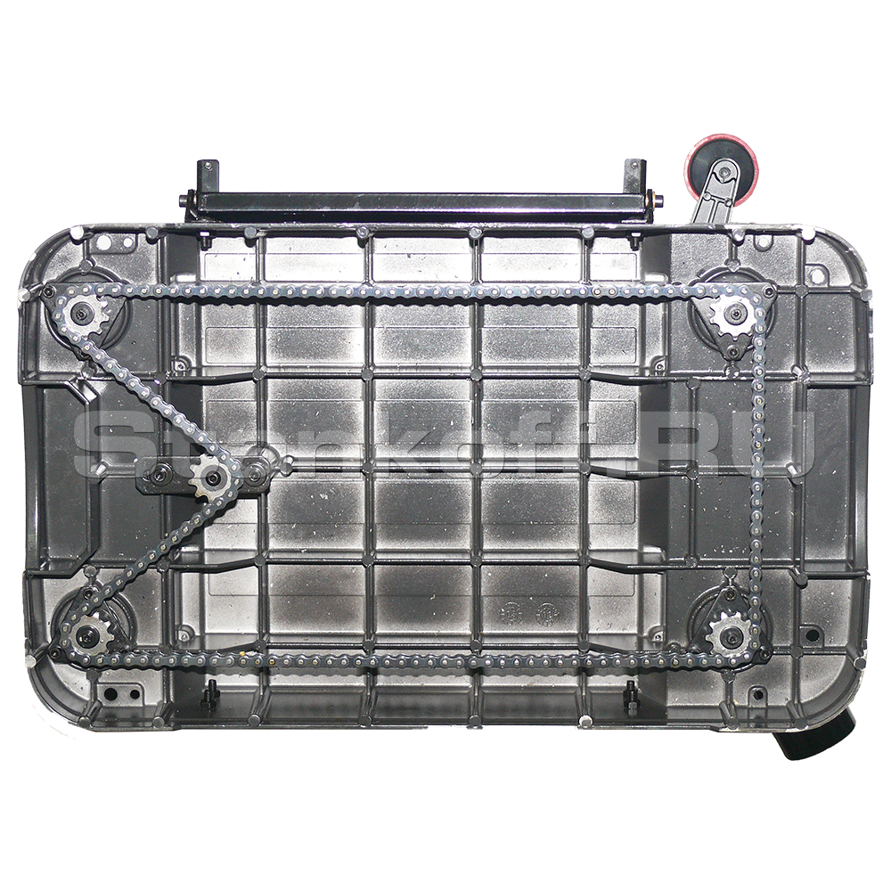

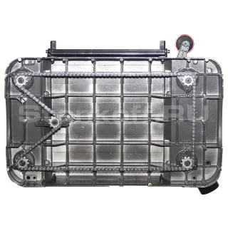

Перемещение режущего блока осуществляется приводом на 4-х винтовых опорах, что обеспечивает высочайший уровень точности и стабильности в своем классе.
Прочная литая конструкция обеспечивает точность работы и позволит использовать станок долгое время.

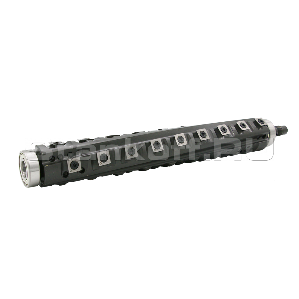

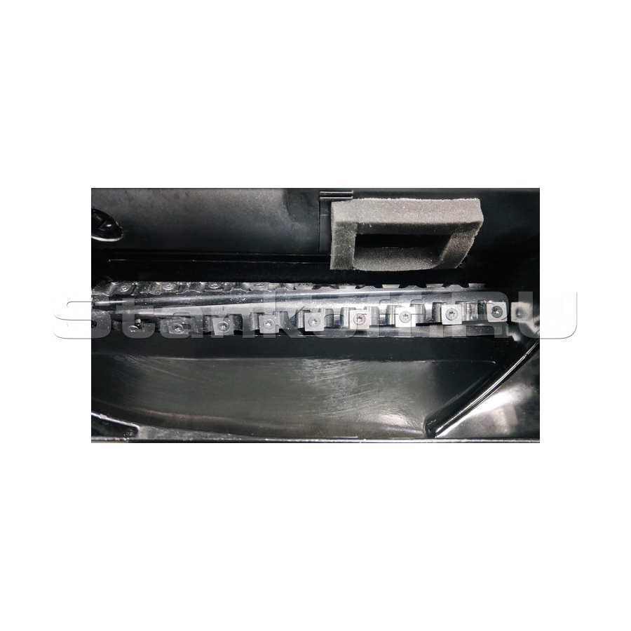

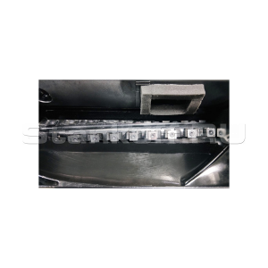

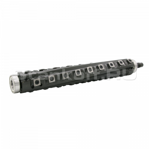

- Спиральный вал Helical;

| Частота вращения режущего вала, об/мин | 8750 |
| Спиральный вал | Helical |
| Расположение ножей, 4-х рядная спираль | |
| Количество ножей | 36 |
| Размер ножей, мм | 15x15x2,5 |
| Диаметр режущего вала, мм | 46 |
