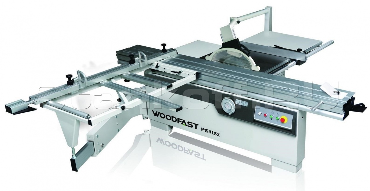

Форматно-раскроечный станок PS 315X, предназначен для продольной и поперечной распиловки, а также распиловки под углом, плитных материалов ЛДСП, МДФ и древесины. Режущим инструментом в данном станке является круглая пила. Станок оптимально подходит для небольших и средних производств, а также для производств, где операции раскроя являются вспомогательными на основном производстве.
Стандартная комплектация
  • Прямой запуск;
  • Подрезной узел от отдельного мотора;
  • Алюминиевая роликовая каретка со стальными направляющими высокой точности и блокировкой во всех положениях;
  • Параллельная упорная линейка с микрометрической регулировкой и эксцентриковой блокировкой;
  • Простая защита без шланга и суппорта;
  • Эксцентриковый прижим;
  • Стол на выходе;
  • Норматив «СЕ».
Размер каретки 360х3200 мм
Длина реза с подрезным узлом 3200 мм
Наклон пилы 0-45 град
Макс. диаметр пилы 315 мм
Макс. диаметр подрезной пилы 120 мм
Макс. высота реза при 90°пилой 300 мм 95 мм
Макс. высота реза при 45°пилой 300 мм 65 мм
Скорость вращения пильного диска 4000 об/мин
Ширина реза между пилой и параллельным упором 1250 мм
Мощность мотора 5,5 кВт
Мощность мотора подрезной пилы 0,5 кВт
Аспирационное отверстие 1хd60 мм и 1хd100 мм
Вес нетто 450 кг
