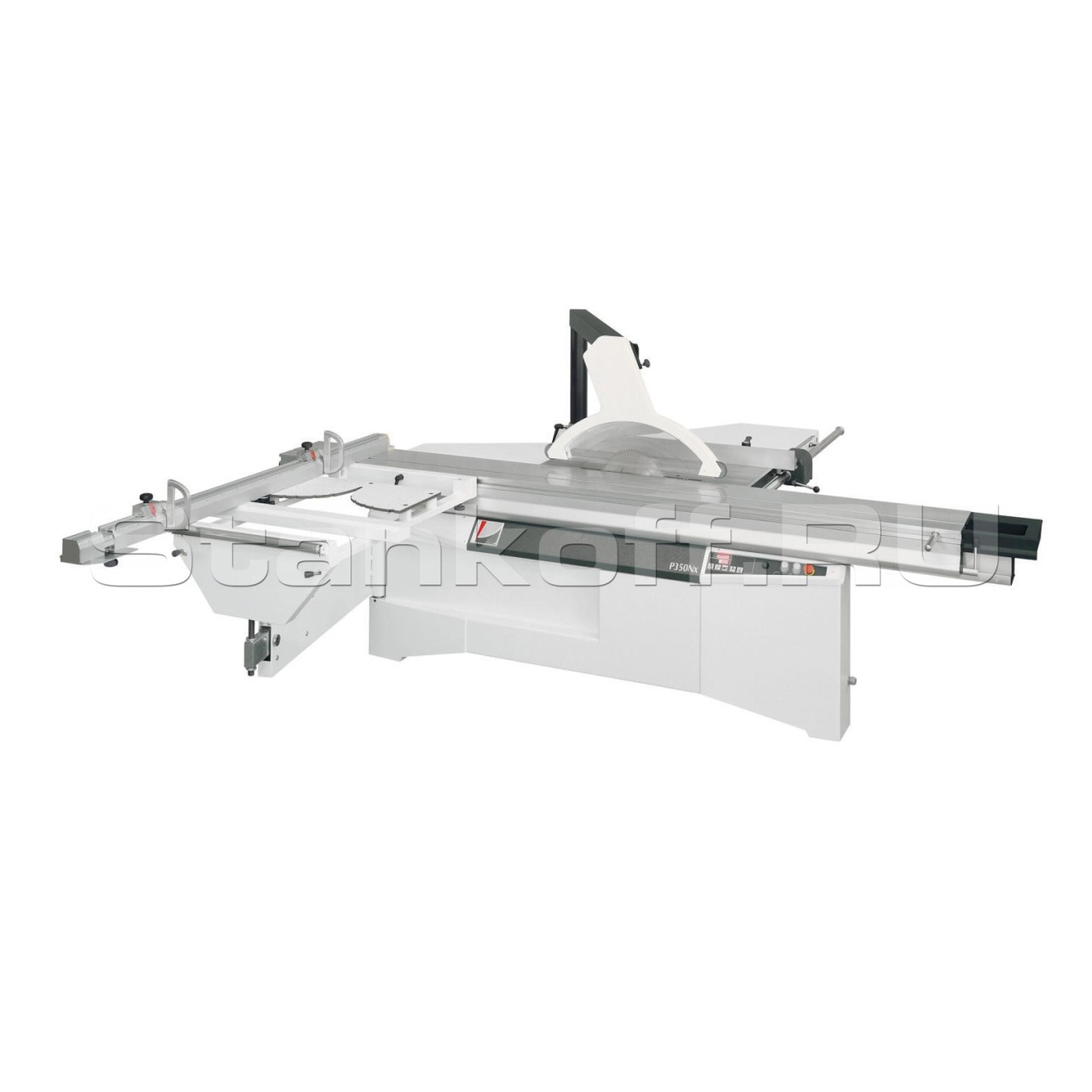

Форматно-раскроечный станок P-350-NX
Форматно-раскроечный станок предназначен для продольной и поперечной распиловки, с возможностью распиловки под углом, плитных материалов ЛДСП, МДФ, фанеры и т.п., а также древесины и других материалов. Режущим инструментом в данном станке является круглая пила.
Стандартная комплектация
  • 2-осевой подрезной узел с ручной регулировкой;
  • Алюминиевая каретка из анодированного профиля с высокоточными шариковыми твёрдосплавными направляющими;
  • Фиксированная защита основной пилы с патрубком для аспирации Ø 60 мм;
  • Перпендикулярная, с быстрой фиксацией, линейка из анодированного алюминиевого профиля с дополнительным поддерживающим столом и телескопической опорой;
  • Перпендикулярная линейка с возможностью поворота под углами 10, 15, 22,5, 30, 45;
  • Параллельная упорная линейка из анодированного алюминиевого профиля с микрометрической регулировкой и эксцентриковой блокировкой;
  • Изменение скорости вращения основной пилы;
  • Моторизированный подъем пильного узла;
  • Моторизированный наклон пильного узла с цифровым индикатором;
  • Фиксация каретки в любом положении;
  • Эксцентриковый прижим;
  • Расширение стола на выходе.
Опции
  • Электрическое оснащение (защита мотора от перегрузки, аварийная кнопка;
  • Электромагнитный тормоз;
  • Защита пилы на расклинивающем ноже (без шланга и суппорта);
  • Прямой запуск;
  • Мотор 5,5 кВт
Размер каретки 360х3200 мм
Размер стола 1000x560 мм
Ширина реза между пилой и упорной линейкой 1300 мм
Угол наклона пилы 0-45°
Высота реза при 90°, пила 350 мм 118 мм
Высота реза при 45°, пила 350 мм 81 мм
Диам. основной пилы 350/30 мм
Диам. подрезной пилы 120/20 мм
Частота вращения основной пилы 3000-4600 об/мин
Частота вращения подрезной пилы 8000 об/мин
Мощность мотора 4 кВт
Мощность мотора подрезной пилы 0,55 кВт
Диаметр аспирационного патрубка на станине 100 мм
Вес нетто 700 кг
