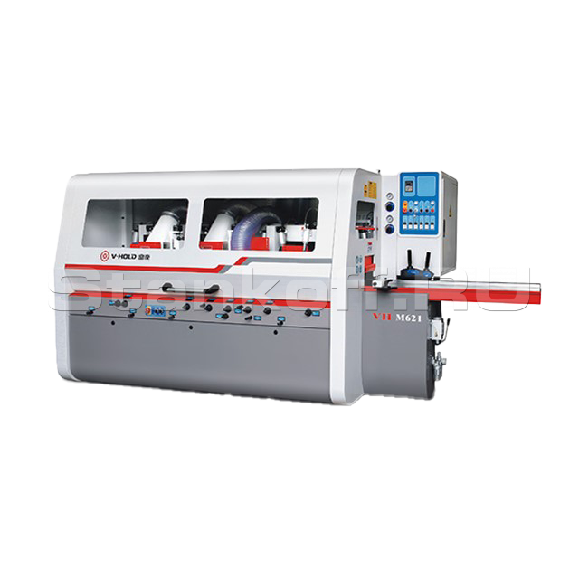

Четырехсторонний станок VH-MB 621
Обрабатывает заготовки с четырёх сторон, благодаря чему можно получить качественную продукцию за один проход. Данный станок применяется на всех этапах производства — от калибровки доски до создания различных профилированных изделий: вагонки, блок-хауса, имитации бруса, плинтусов, наличников и многого другого.
Преимущества:
  • Цельнолитая станина и износостойкий рабочий стол;
  • Высокоточные шпиндели с частотой вращения 6500 об/мин (опция 9000 об/мин);
  • Система подачи – верхние рифленые ролики на входе, полиуретановые ролики на выходе, приводные и холостые ролики в столе, боковые прижимы;
  • Система привода – усиленные редукторы через карданные валы;
  • Бесступенчатая регулировка скорости подачи – инвертор с электронным индикатором;
  • Двухконтурная регулировка пневматических прижимов;
  • Две панели управления и дополнительная кнопка «аварийный стоп»;
  • Электрокомпоненты Schneider Electrical;
  • Система смазки стола для работы со смолянистыми породами древесины.
