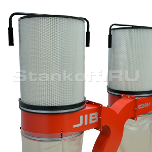

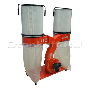

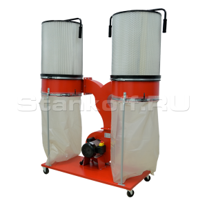

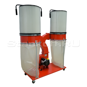

Стружкоотсос JIB DC300S-1 обеспечивает эффективную очистку воздуха от стружки, опилок и пыли. Благодаря мобильной конструкции и наличию колесиков на основании, его легко перемещать в нужное место. Устройство позволяет подключать несколько инструментов одновременно. Мешок для сбора опилок выполнен из плотной ткани, что обеспечивает надежное удержание отходов и удобство в эксплуатации.

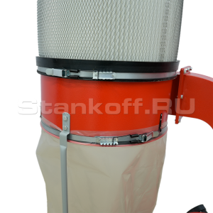

  • Стальной зажим мешка для сбора пыли - 2 шт;
  • Зажим для фильтра - 2 шт;

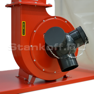

Диаметр подсоединения пылесборного мешка, мм 150
Количество патрубков для подключения, шт 3
Диаметр патрубка для подключения, мм 100
