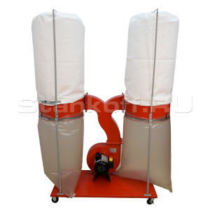

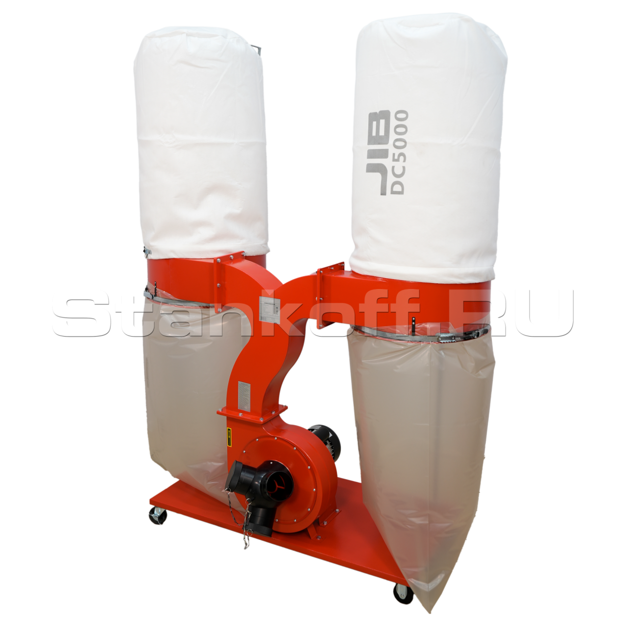

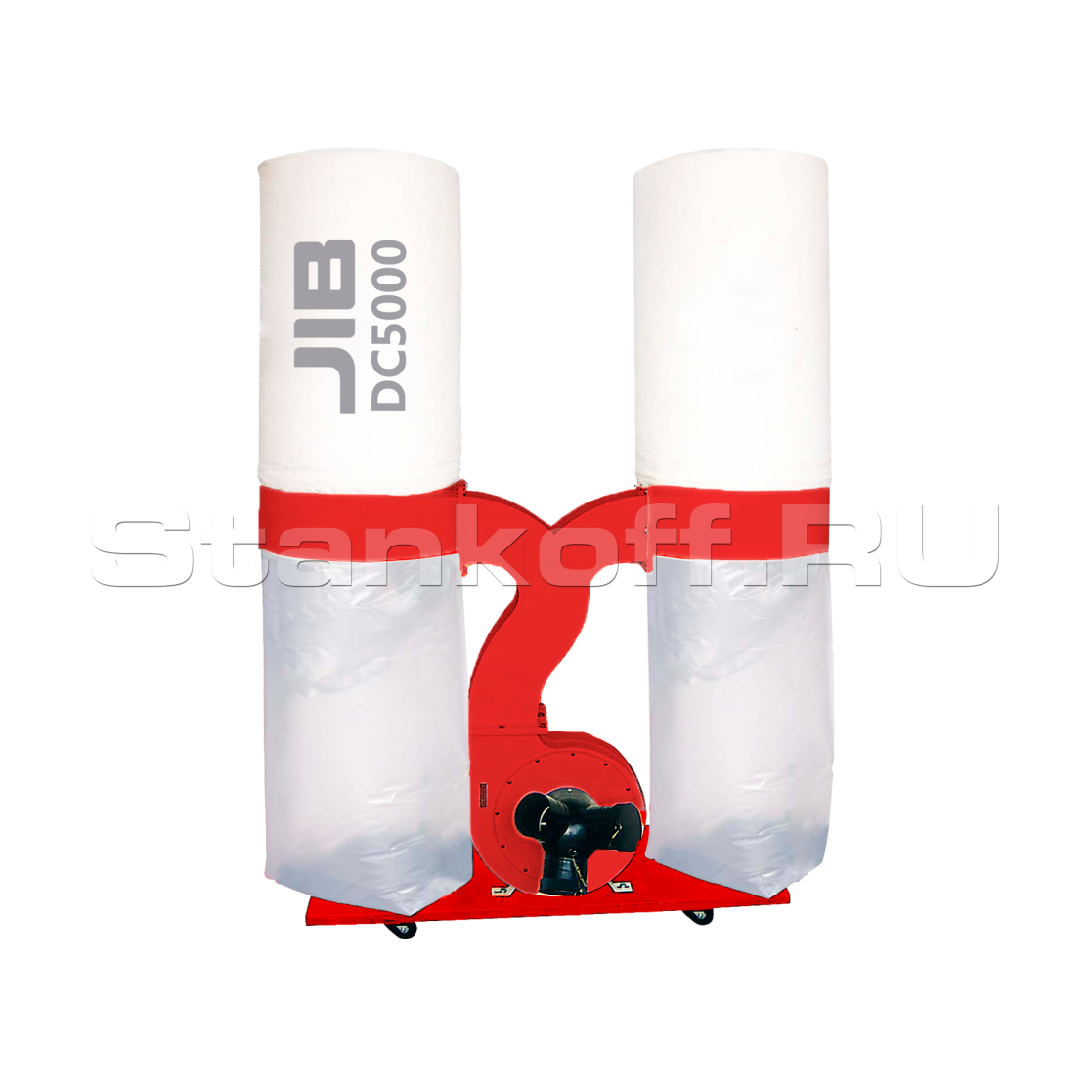

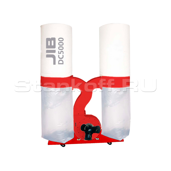

Стружкоотсос JIB DC5000 обеспечивает эффективную очистку воздуха от стружки, опилок и пыли. Благодаря мобильной конструкции и наличию колесиков на основании, его легко перемещать в нужное место. Устройство позволяет подключать несколько инструментов одновременно. Мешок для сбора опилок выполнен из плотной ткани, что обеспечивает надежное удержание отходов и удобство в эксплуатации. Вытяжная установка разработана с учетом мировых тенденций в области пылеудаления.
| Мощность двигателя, кВт | 2,2 |
| Потребляемая мощность, кВт | 3,3 |
| Пусковой ток, А | 15 |
| Номинальное напряжение, В | 230 |
| Частота тока, Гц | 50 |
| Производительность всасывания, м3/час | 3905 |
| Уровень фильтрации, мкм | 5 |
| Объем пылесборника, л | 307 |
| Диаметр пылсеборника, мм | 500 |
| Высота пылесборника, мм | 1 000 |
| Диаметр вентилятора, мм | 305 |
| Диаметр присоединения пылесборного мешка, мм | 150 |
| Количество патрубков для подключения, шт. | 3 |
| Диаметр патрубка для подключения, мм | 100 |
| Габариты в собранном виде (Д х Ш х В), мм | 2000 х 800 х 1450 |
| Габариты в упаковке (Д х Ш х В), мм | 1170 х 560 х 570 |
| Масса нетто / брутто, кг | 52 / 57 |
