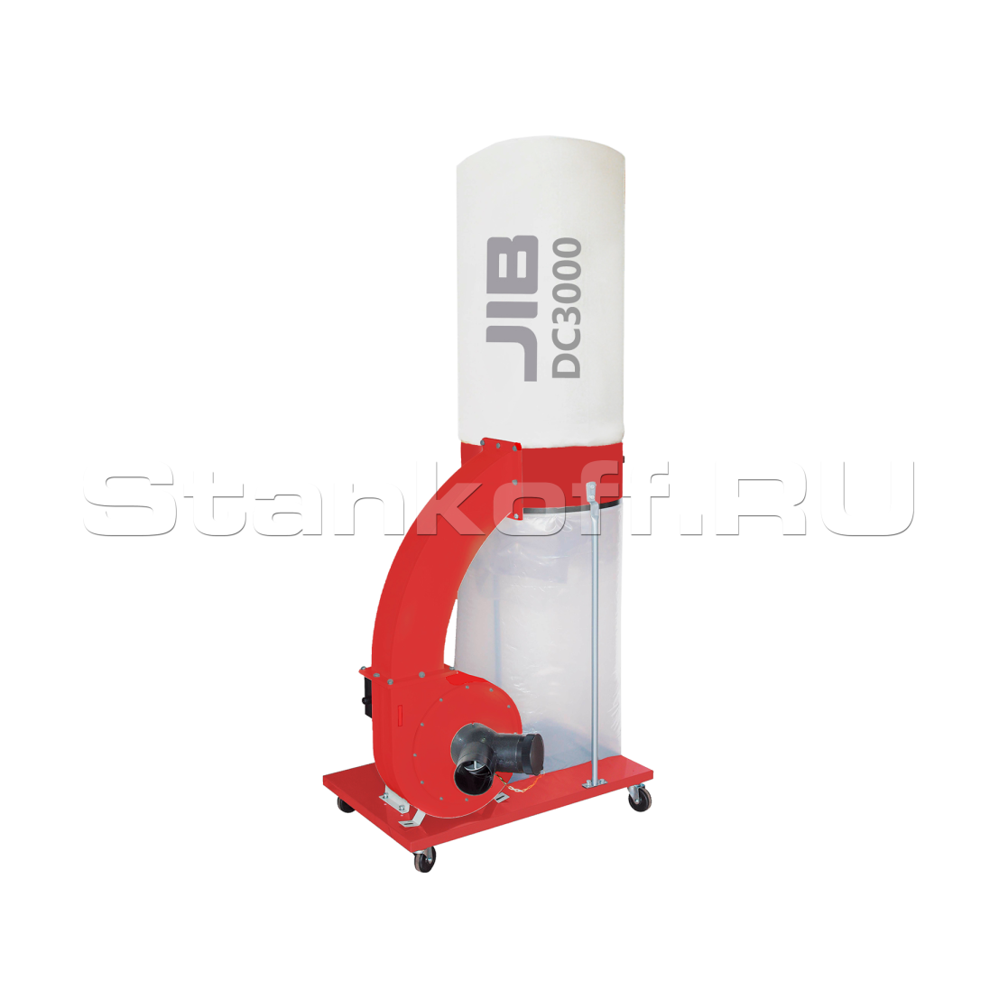

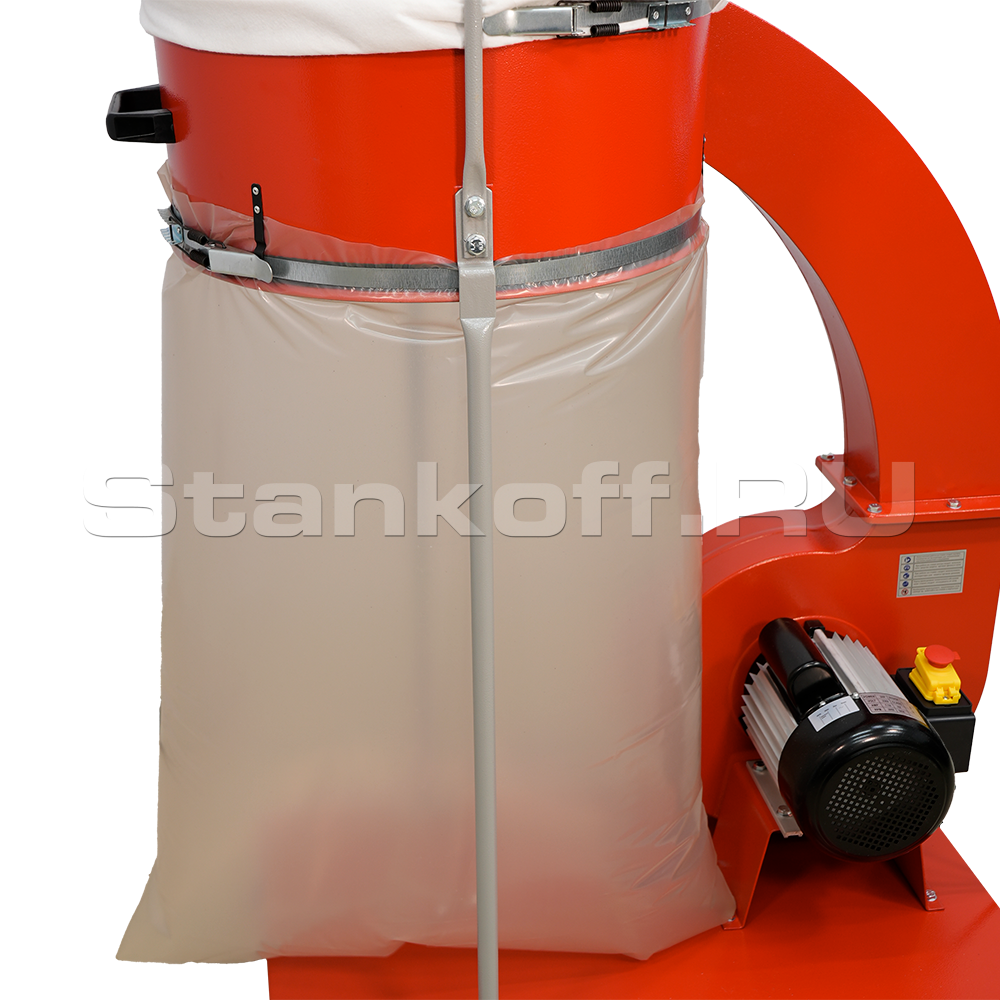

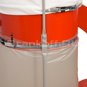

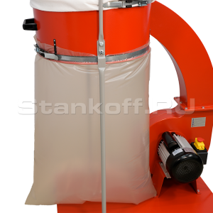

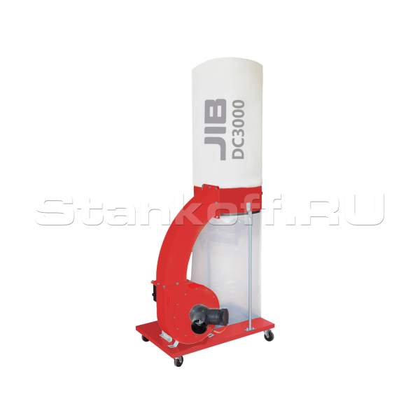

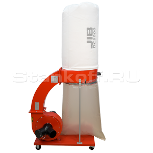

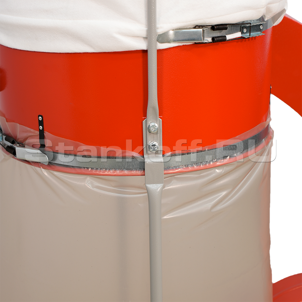

Стружкоотсос JIB DC3000 обеспечивает эффективную очистку воздуха от стружки, опилок и пыли. Благодаря мобильной конструкции и наличию колесиков на основании, его легко перемещать в нужное место. Устройство позволяет подключать несколько инструментов одновременно. Мешок для сбора опилок выполнен из полиэтилена, что обеспечивает надежное удержание отходов и удобство в эксплуатации. Вытяжная установка разработана с учетом мировых тенденций в области пылеудаления.

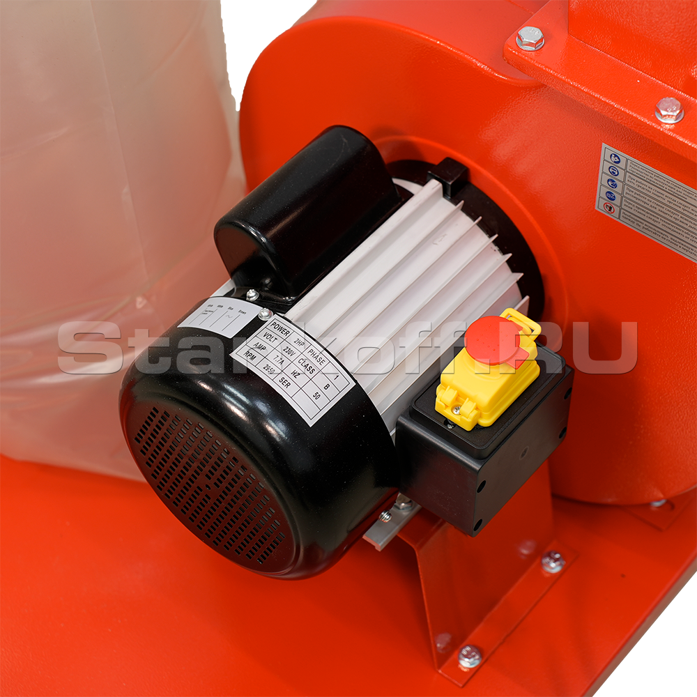

| Мощность двигателя, кВт | 1,5 |
| Потребляемая мощность, кВт | 2,25 |
| Пусковой ток, А | 10 |
| Номинальное напряжение, В | 230 |
| Частота тока, Гц | 50 |
| Производительность всасывания, м3/час | 2430 |
| Уровень фильтрации, мкм | 5 |
| Объем пылесборника, л | 153 |
| Диаметр пылсеборника, мм | 500 |
| Высота пылесборника, мм | 1 000 |
| Диаметр вентилятора, мм | 300 |
| Диаметр присоединения пылесборного мешка, мм | 125 |
| Количество патрубков для подключения, шт. | 2 |
| Диаметр патрубка для подключения, мм | 100 |
| Габариты в собранном виде (Д х Ш х В), мм | 1860 х 560 х 850 |
| Габариты в упаковке (Д х Ш х В), мм | 920 х 580 х 580 |
| Масса нетто / брутто, кг | 43 / 47 |
