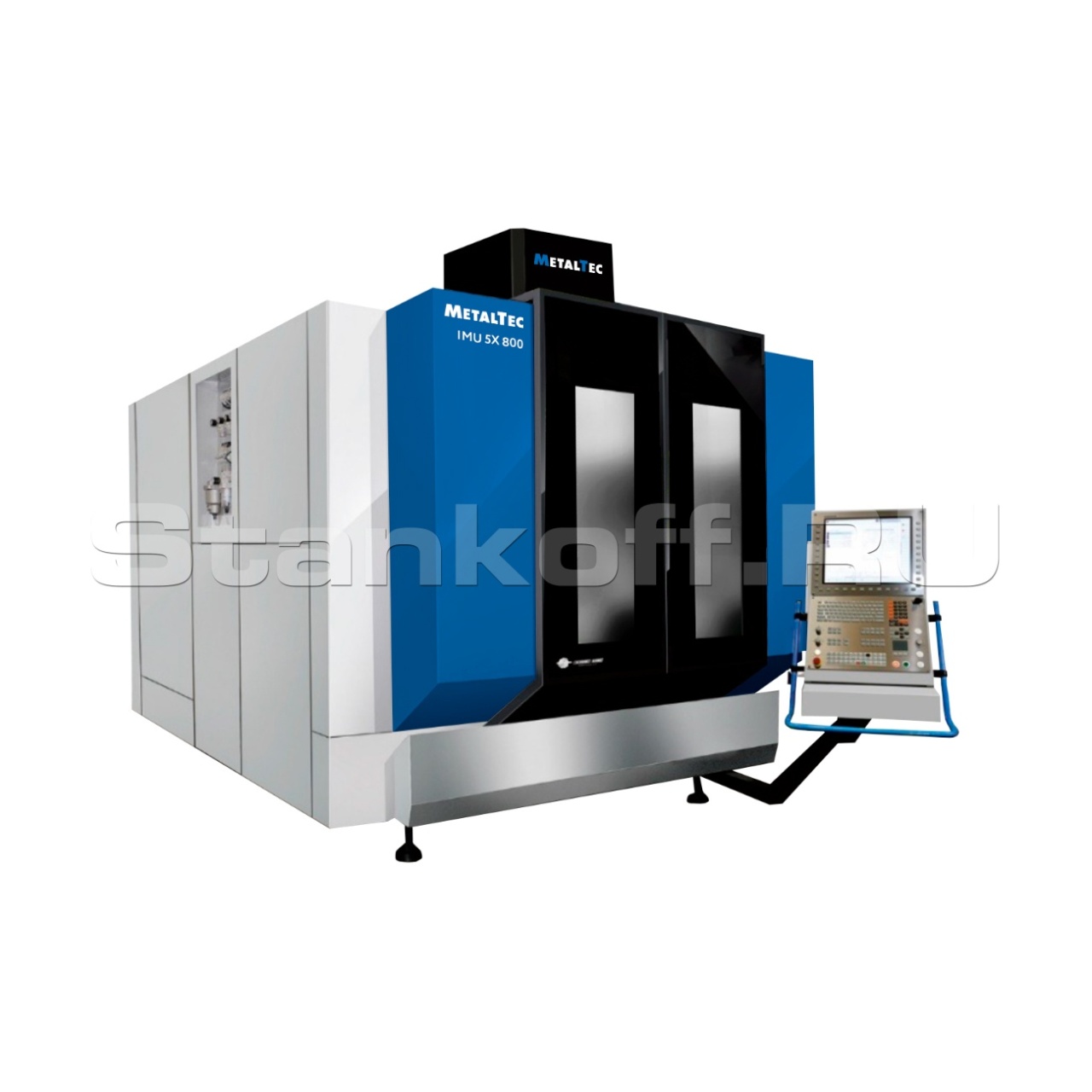

5-ти осевой фрезерный обрабатывающий центр MetalTec IMU 5Х-800
5-ти осевой фрезерный обрабатывающий центр MetalTec IMU 5Х-800 предназначен для высокоточной обработки металла, для производства деталей и узлов машин и механизмов, пресс-форм и т.д.
