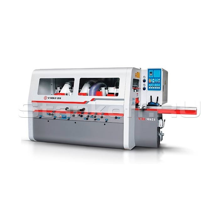

Четырехсторонний станок VH-MB 421
Рекомендуем предложения
Четырехсторонние станки V-Hold предназначены для точной обработки заготовок с четырех сторон с целью получения качественной продукции за один проход. Применение данного оборудования, начинается от калибровки доски и до производства различных профилированных изделий, таких как: вагонка, блок-хаус, имитация бруса, плинтуса, наличники и т.д.
Четырехсторонние станки применяются на малых, средних и крупных предприятиях по производству погонажных изделий, строительного бруса, мебельного щита. Данный вид оборудования, является неотъемлемой частью в технологии, при производстве строительного бруса и прочих профилированных изделий.
Преимущества
- Цельнолитая станина и износостойкий рабочий стол;
- Высокоточные шпиндели с частотой вращения 6500 об/мин (опция 9000 об/мин);
- Система подачи – верхние рифленые ролики на входе, полиуретановые ролики на выходе, приводные и холостые ролики в столе, боковые прижимы;
- Система привода – усиленные редукторы через карданные валы;
- Бесступенчатая регулировка скорости подачи – инвертор с электронным индикатором;
- Двухконтурная регулировка пневматических прижимов;
- Две панели управления и дополнительная кнопка «аварийный стоп»;
- Электрокомпоненты Schneider Electrical;
- Система смазки стола для работы со смолянистыми породами древесины.
Схема расположения шпинделей
| Количество шпинделей, шт | 4 |
| Максимальная рабочая ширина, мм | 25-210 |
| Максимальная рабочая толщина, мм | 8-140 |
| Длина рабочего стола, мм | 1700 |
| Скорость подачи, м/мин | 6-36 |
| Посадочный диаметр шпинделя, мм | 40 |
| Частота вращения шпинделей, об/мин | 6000 |
| Мощность двигателей | |
| Первый нижний шпиндель, кВт |
5,5 |
| Второй правый вертикальный шпиндель, кВт |
5,5 |
| Третий левый вертикальный шпиндель, кВт |
5,5 |
| Четвертый верхний шпиндель, кВт |
7,5 |
| Подъемный агрегат, кВт |
0,55 |
| Подающий агрегат, кВт |
4 |
| Общая мощность, кВт / лс | 28,55 |
| Диаметр шпинделя | |
| Первый нижний шпиндель, мм | 125 |
| Второй правый вертикальный шпиндель, мм | 125-180 |
| Третий левый вертикальный шпиндель, мм | 125–180 |
| Четвертый верхний шпиндель, мм | 125–180 |
| Давление воздуха, мПа | 0,6 |
| Диаметр подающего ролика, мм | 140 |
| Диаметр стружкоотвода, мм | 140 |
