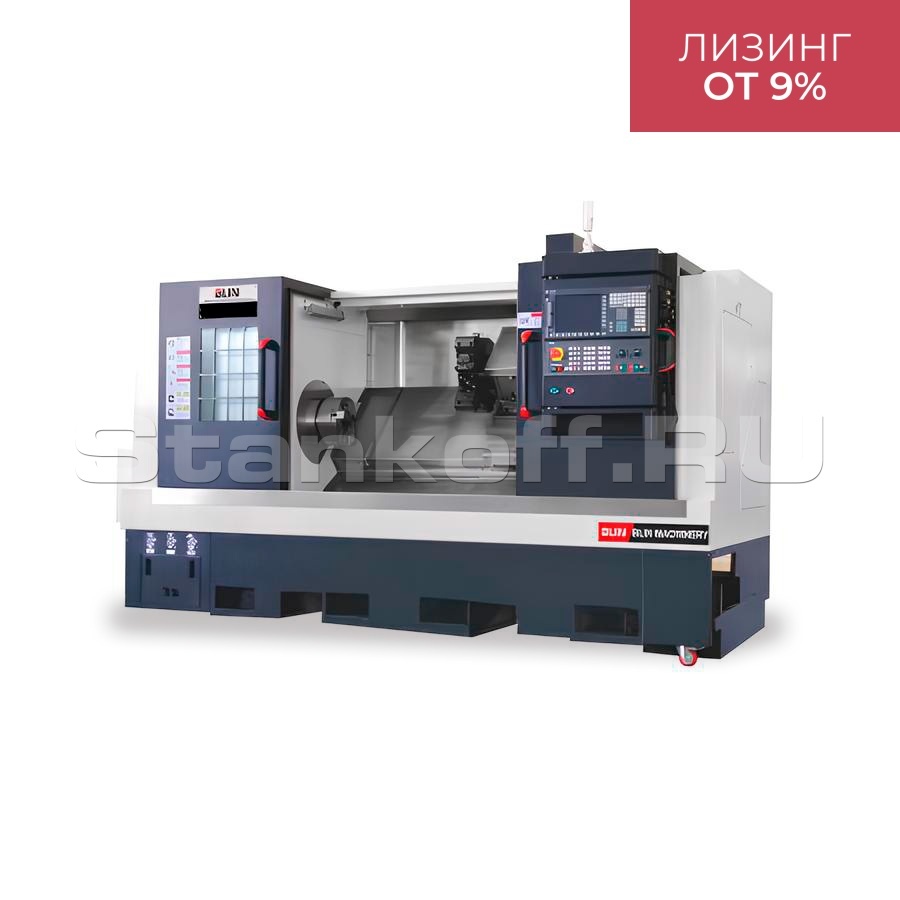

Токарный станок BL-H65M/1500 представляет собой высокоэффективное оборудование, предназначенное для выполнения широкого спектра металлообрабатывающих операций. Благодаря разнообразному инструментарию и специализированному оснащению, станок позволяет обрабатывать цилиндрические, конические и фасонные заготовки с поверхностями вращения.
Особенности
- Станок выполняет резку, точение, шлифовку, сложное сверление, корректировку углов и торцевых граней, а также нарезку резьбы в автоматическом и полуавтоматическом режимах. Это обеспечивает высокую скорость и стабильное качество обработки за счет применения ЧПУ и минимизации человеческого фактора;
- Монолитная станина из сплава «Mechanite» обеспечивает высокую жесткость и прочность всей конструкции. Дополнительная обработка станины, включая искусственное старение, повышает ее долговечность и устойчивость к вибрациям;
- Большое количество ребер жесткости в конструкции станины гасит вибрации, возникающие при динамических нагрузках, что способствует стабильной и точной работе станка;
- Использование линейных направляющих HIWIN (Тайвань) и подшипников NSK (Япония) обеспечивает высокую точность и надежность работы шпинделей;
- Высокоточное позиционирование достигается за счет применения шпиндельных винтов HIWIN (Тайвань), что позволяет выполнять операции с максимальной точностью.
Станок BL-H65M является надежным и эффективным решением для выполнения различных металлообрабатывающих задач, обеспечивая высокое качество и производительность.
