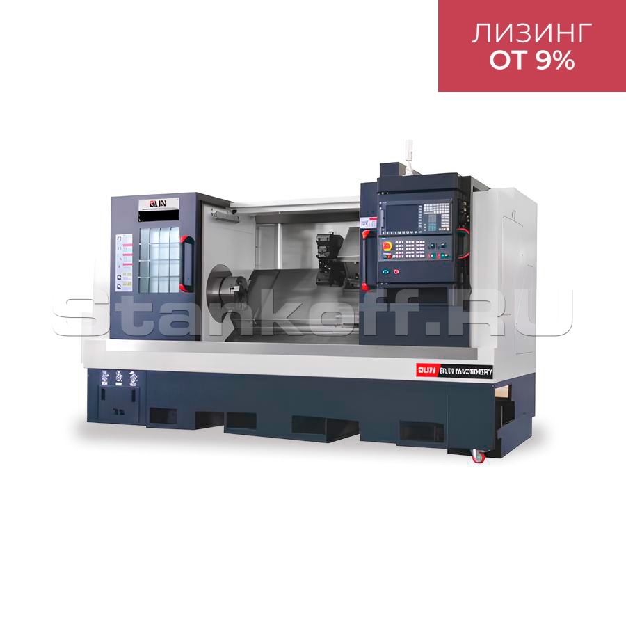

Токарный обрабатывающий центр с ЧПУ NINGBO BLIN MACHINERY BL-H65M/3000
Токарный станок BL-H65M/3000 представляет собой высокоэффективное оборудование, предназначенное для выполнения широкого спектра металлообрабатывающих операций. Благодаря разнообразному инструментарию и специализированному оснащению, станок позволяет обрабатывать цилиндрические, конические и фасонные заготовки с поверхностями вращения.
