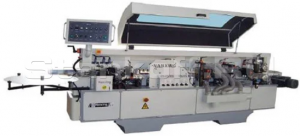

Автоматический кромкооблицовочный станок XR-1100J

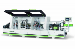

Автоматический кромкооблицовочный станок XR-1100J — это современное и производительное оборудование, предназначенное для средних и крупных мебельных производств. Он выполняет весь цикл обработки: от предварительного фрезерования и нанесения клея до торцовки, фрезеровки, циклевки и полировки. Благодаря точной работе станка кромка получается гладкой и аккуратной, без следов клея, что значительно улучшает внешний вид изделий и укрепляет доверие клиентов к бренду. Оборудование подходит для обработки деталей из ДСП, МДФ и других плитных материалов с использованием ПВХ, шпона, меламина и аналогичных кромочных материалов.

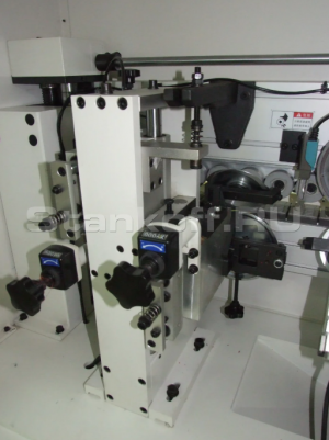

Узел оклейки кромок и прессгруппа
Клеевая ванна с тефлоновым покрытием для облегченной чистки. Пневматические прижимные ролики с регулируемым усилием прижима, обеспечивают точное прижатие кромочного материала.
