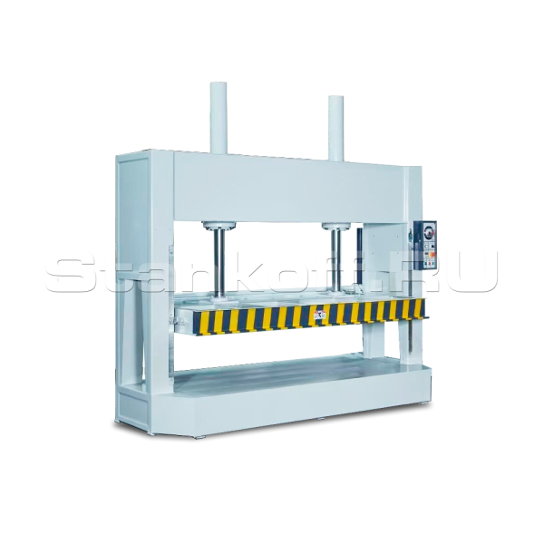

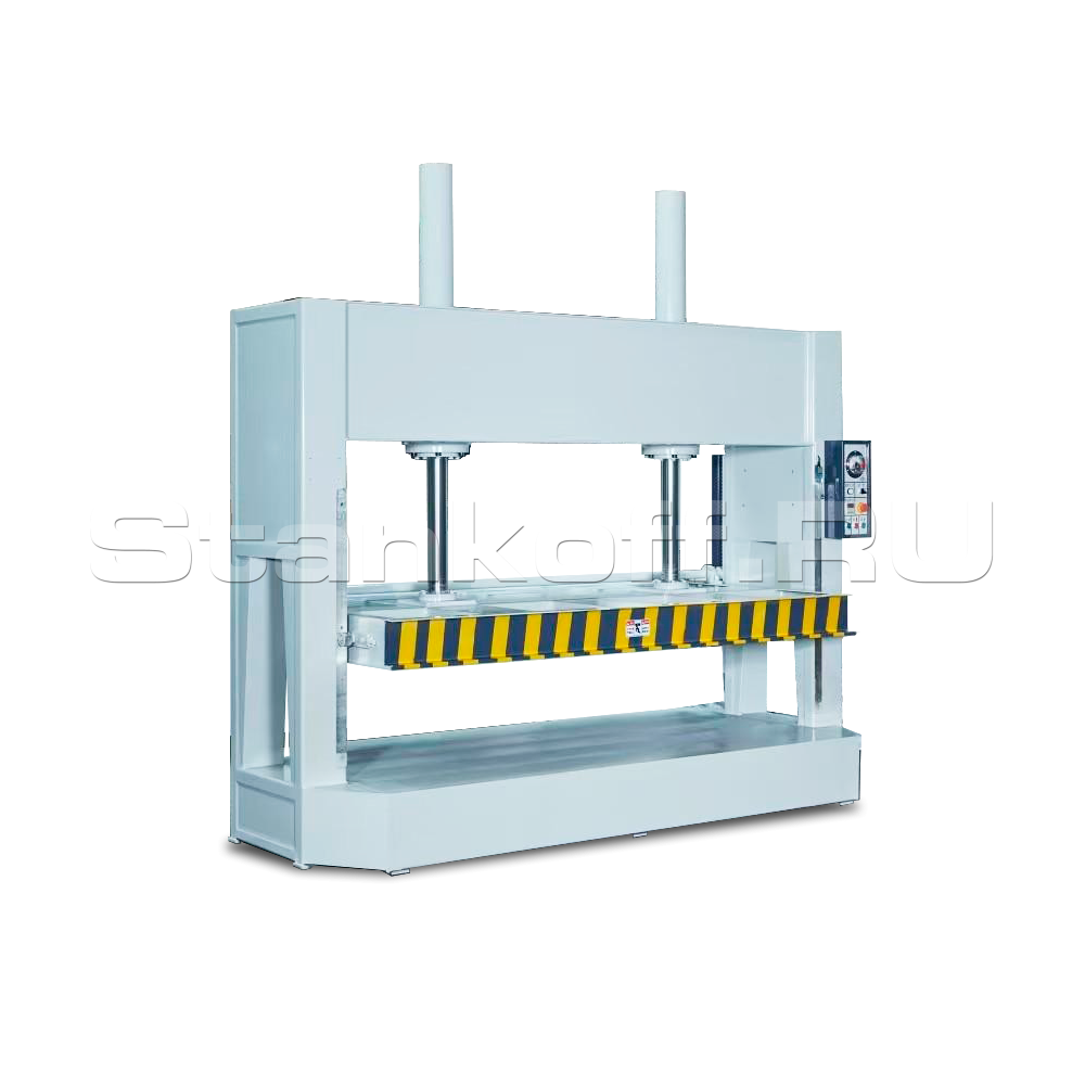

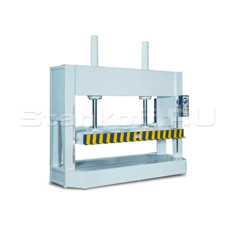

Гидравлический холодный пресс MH3013x50T
Гидравлический пресс холодного прессования MH3013x50T применяется для облицовки и прессования заготовок из дерева, ДСП, МДФ, пробки, сотовых панелей и композитов. Используется при ламинировании шпоном, пленками и пластиками, а также для производства гнуто-клееных деталей, мебельных элементов и панелей. Оснащён надёжным концевым выключателем и мощным бесискровым датчиком, что повышает стабильность и безопасность работы.
Особенности
  • Контроллер ПЛК;
  • Сварная конструкция с двутавровой балкой обеспечивает длительный срок службы;
Размеры рабочего стола (ДxШ), мм 3000x1250
Макс. усилие давления, Т 50
Количество цилиндров, шт 2
Диаметр цилиндров, мм 90
Расстояние между плитами, мм 1300
Мощность двигателя, кВт 4
Габаритные параметры (ДхШхВ), мм 3450x1250x2550
Вес, кг 2300
