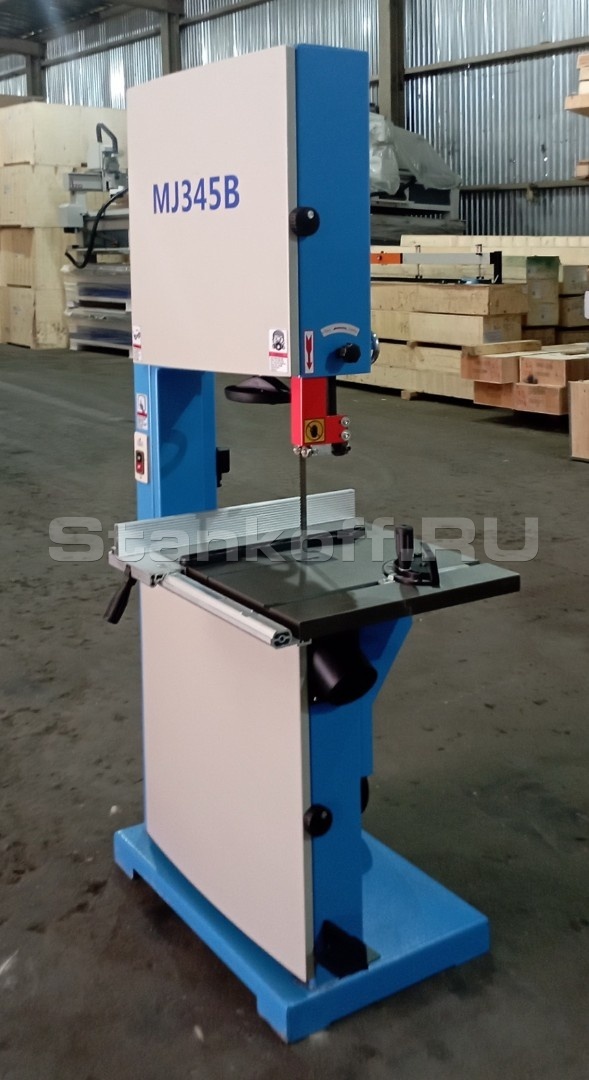

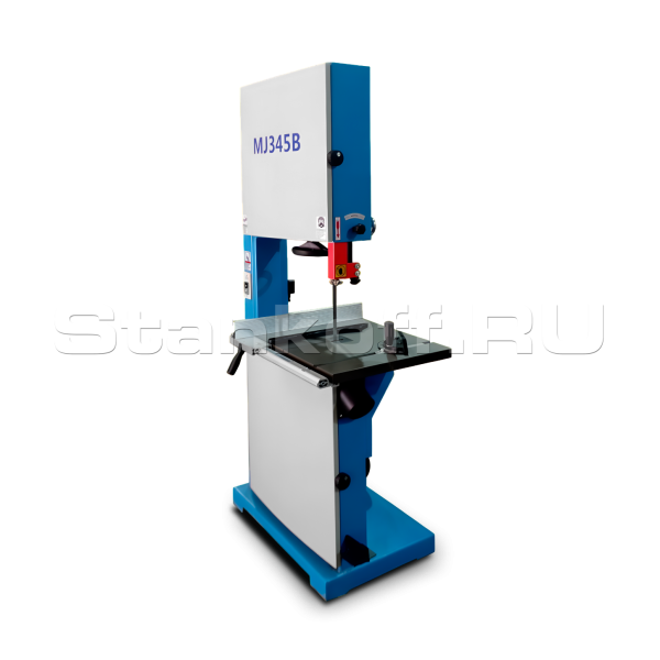

Ленточнопильный станок, применяется для распиловки мебельных щитов, брусьев, досок и древесных материалов, ДСП, ДВП и пр. Наиболее широкое применение находит в мебельной промышленности, для выпиливания криволинейных заготовок сложной формы, для деления и раскроя.

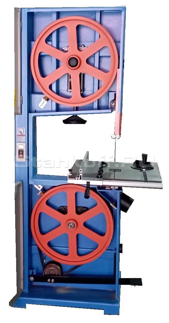

Режущий инструмент ленточная пила, натянутая на шкивах. Один из шкивов — ведущий, другой ведомы, который снабжен устройством для натяжения пилы. Привод крутящего момента осуществляется с электродвигателя посредством клиноременной передачи.
Отличительные особенности
  • литой чугунный стол;
  • наклон стола: 0 - 45°;
  • чугунные шкивы.
Конструктивные особенности
Литые износостойкие шкивы
Литые износостойкие шкивы из чугуна обладают большой массой и инерцией, поэтому пила ведет себя стабильно при резании и входе в заготовку.

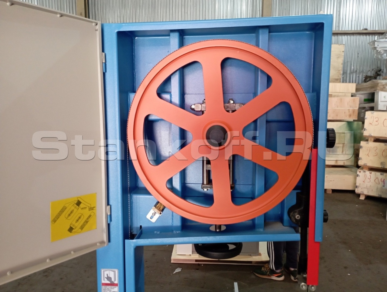

Защитный кожух
Защитный кожух
Защитный кожух пилы установлен для безопасности работы на станке.

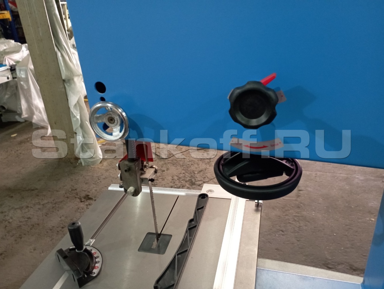

Угловой упор
Угловой упор
Станок укомплектован угловым упором транспортирного типа для распиловки под углом в горизонтальной плоскости.

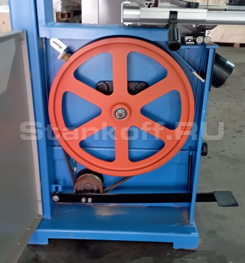

Ременная передача привода
Ременная передача привода с электродвигателя на вал нижнего шкива. На нижнем шкиве предусмотрена педаль торможения шкива и ленты.
Рабочий стол
Рабочий стол
Массивный рабочий стол из чугуна. Толкатель с угловой шкалой для удобства подачи заготовок.
Направляющая линейка
Направляющая линейка на столе имеет миллиметровую шкалу.
Возможность наклона на 45°.
Литой чугунный стол имеет возможность наклона на 45°.
Направляющие подшипники
Направляющие подшипники сверху и снизу стола. Придают пиле устойчивость во время пиления, повышая точность реза и увеличивая срок службы пильного полотна. Удаление стружки через аспирационный патрубок.
Настройка натяжения пилы
Настройка натяжения пилы – с помощью маховика над столом.
Асинхронный двигатель
Надежный асинхронный двигатель 2,2 кВт.
Диаметр шкивов, мм 500
Длина ленточной пилы, мм 3500
Ширина ленточной пилы, мм 8–32
Размер ленточной пилы (шаг 4 мм), мм 16x3500
Высота пропила (перпендикулярно / под углом), мм 270 / 240
Расстояние от пилы до колонны, мм 380
Частота вращения шкива, об/мин 1000
Скорость подачи, м/с 15
Размер рабочего стола, мм 500x450
Угол наклона рабочего стола, ° 0–45
Напряжение, В 380/220
Мощность электродвигателя, кВт 2,2/1,5
Транспортные габариты (ДxШxВ), мм 800x480x1820
Вес, кг 180
