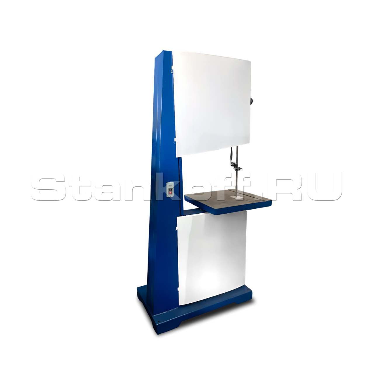

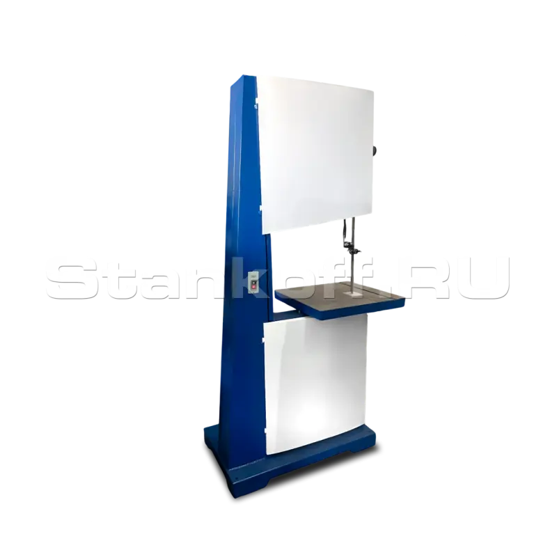

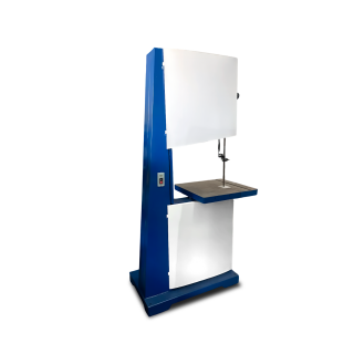

Ленточнопильный станок MJ346C предназначен для прямолинейного и криволинейного распила древесины, а также древесных плитных материалов — ДСП, ДВП и МДФ — ленточными пилами с получением точных заготовок.
  • Надежная система натяжения ленты.
  • Устройство для быстрой смены ленточного полотна.
  • Наклонный стол 0°-45°.
  • Упорная направляющая.
  • Верхняя и нижняя направляющие пильного полотна с подшипниками.
Конструктивные особенности
Рабочий стол
Рабочий стол
Механизм наклона в диапазоне от 0° до 45°, что позволяет выполнять: прямые резы (при 0°), косые и угловые резы, сложные соединения под заданным углом.
Шкивы
Шкивы
Цельнолитые шкивы из чугуна с резиновым покрытием.
Направляющие подшипники
Придают пиле устойчивость во время пиления, повышая точность реза и увеличивая срок службы пильного полотна.
Двигатель
Двигатель
Мощностью 4 кВт.
Регулировочные механизмы
• Маховик подъема пилы.
• Маховик осцилляции.
Диаметр шкива, мм 580
Скорость вращения шкива, об/мин 1500
Макс. высота распила, мм 430
Макс. рабочая ширина, мм 550
Размер стола, мм 570x540
Наклон стола, ° 0–45
Длина пильного полотна, мм 4460
Ширина пильного полотна, мм 15–40
Мощность двигателя, кВт 4
Вес, кг 320
