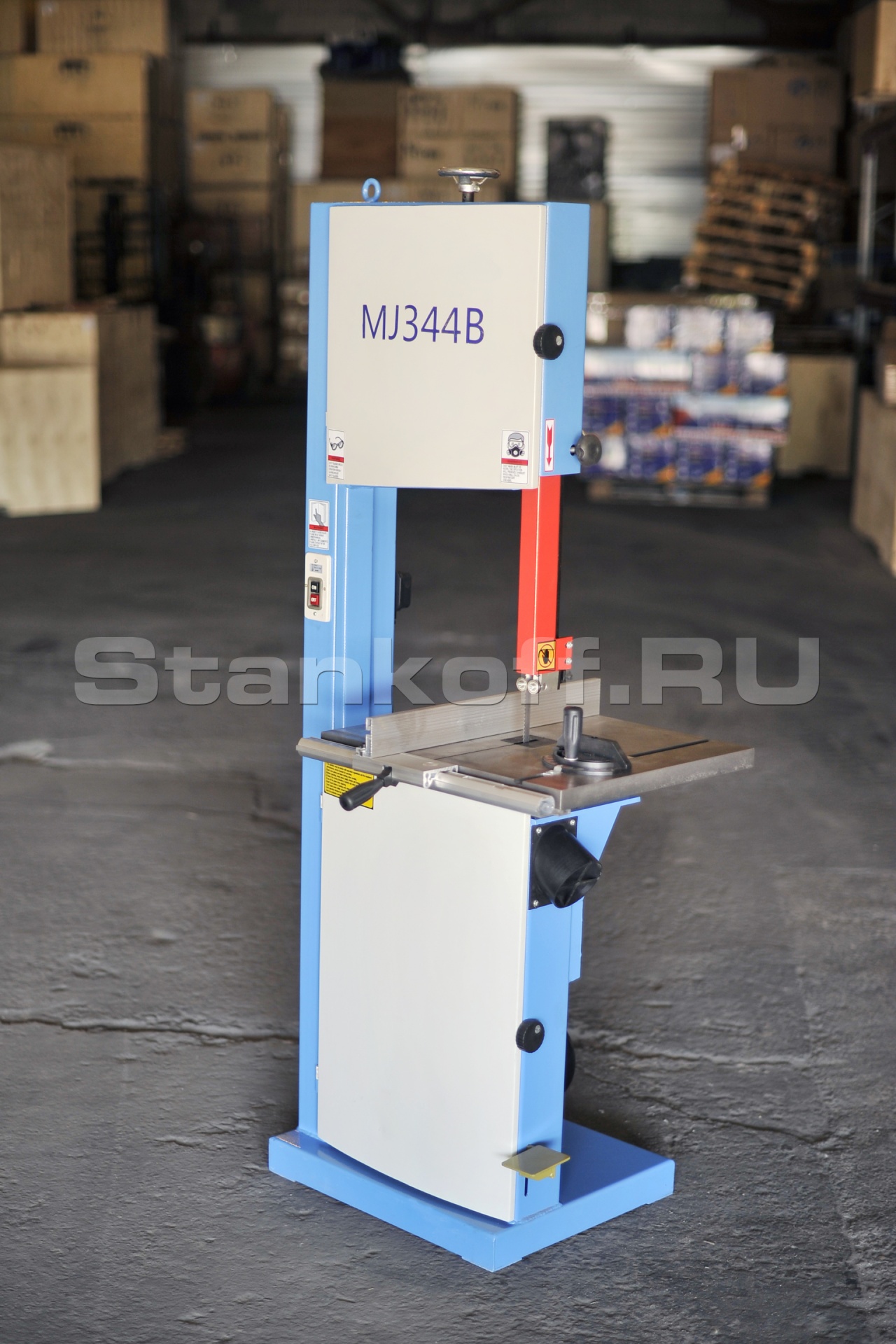

Ленточнопильный станок, применяется для распиловки мебельных щитов, брусьев, досок и древесных материалов, ДСП, ДВП и пр. Наиболее широкое применение находит в мебельной промышленности, для выпиливания криволинейных заготовок сложной формы, для деления и раскроя.
Режущий инструмент ленточная пила, натянутая на шкивах. Один из шкивов — ведущий, другой ведомы, который снабжен устройством для натяжения пилы. Привод крутящего момента осуществляется с электродвигателя посредством клиноременной передачи.

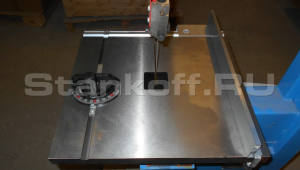

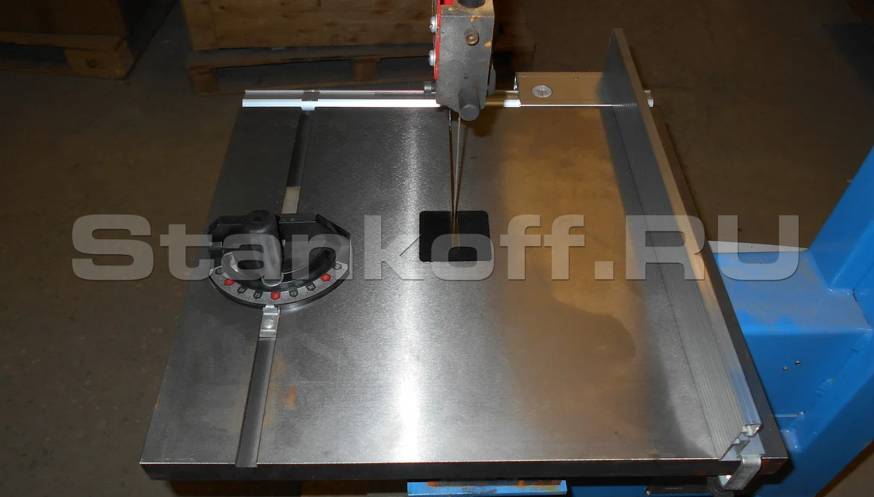

Рабочий стол
Массивный рабочий стол из чугуна. Толкатель с угловой шкалой для удобства подачи заготовок.

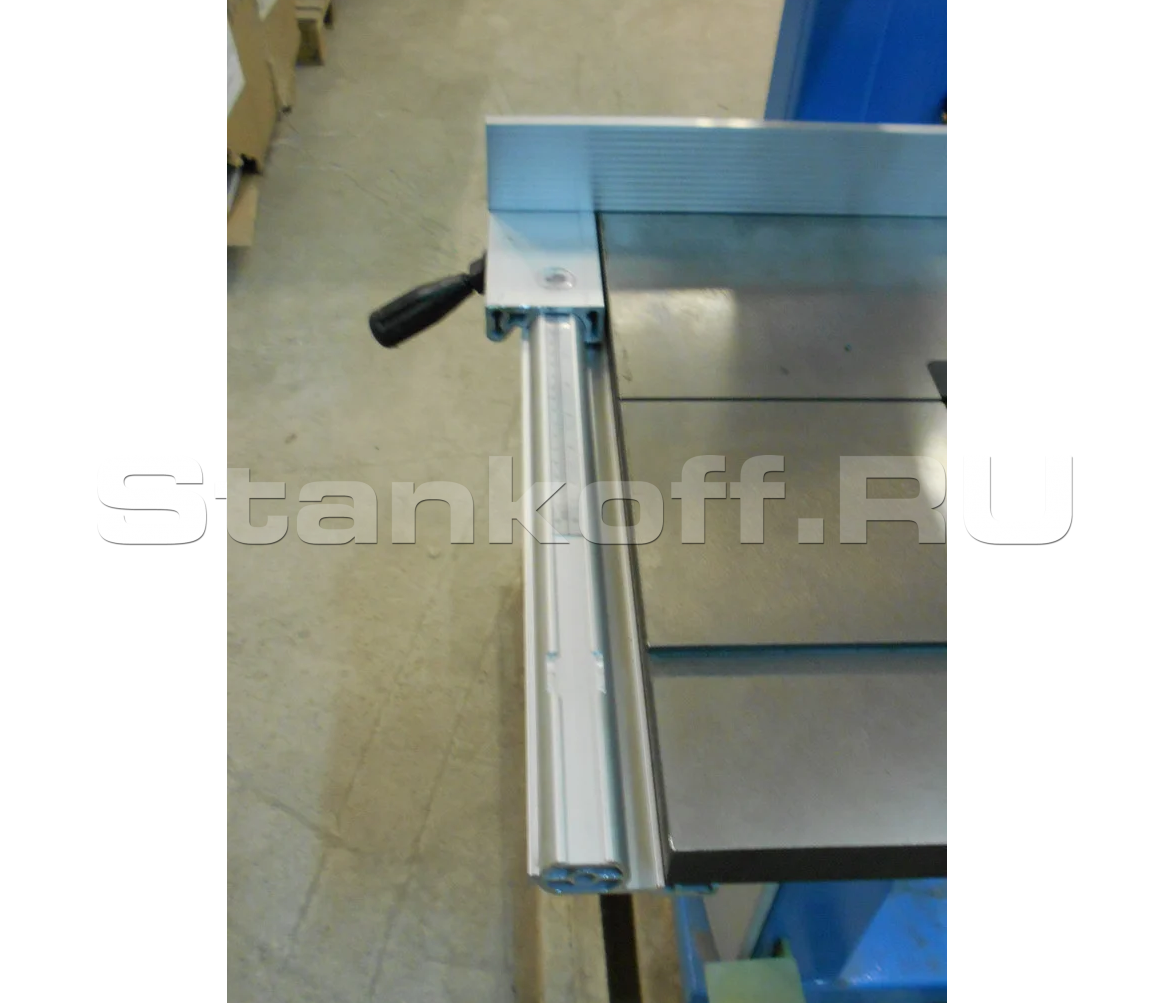

Направляющая линейка
Направляющая линейка на столе имеет миллиметровую шкалу.
Возможность наклона на 45°.
Литой чугунный стол имеет возможность наклона на 45°.

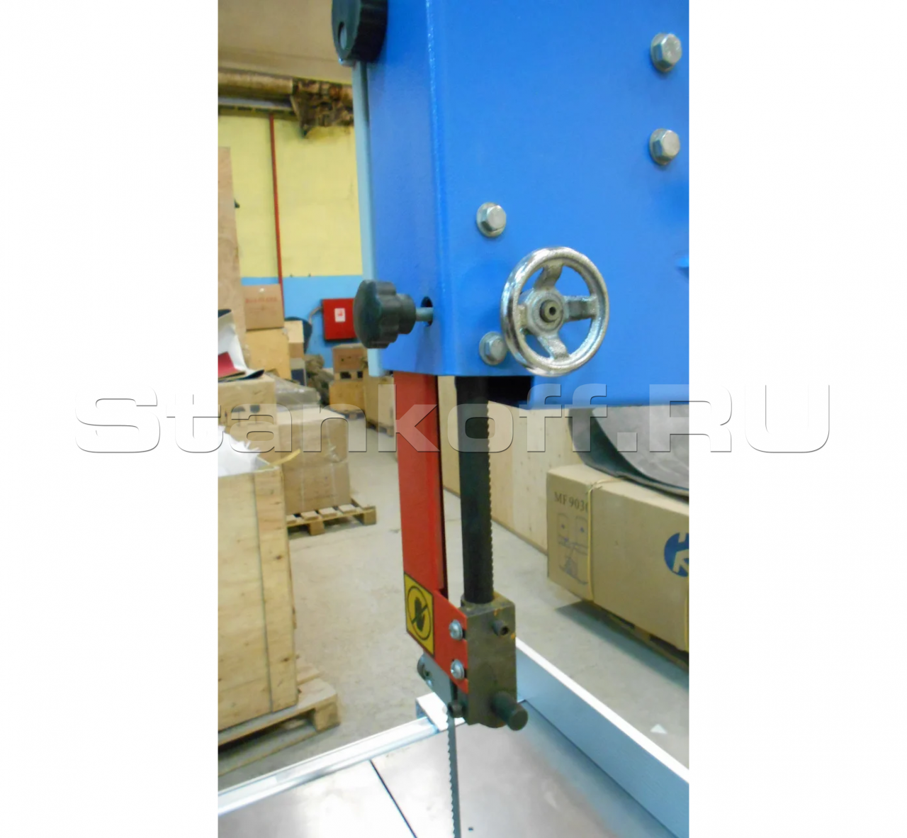

Направляющие подшипники
Направляющие подшипники сверху и снизу стола. Придают пиле устойчивость во время пиления, повышая точность реза и увеличивая срок службы пильного полотна. Удаление стружки через аспирационный патрубок.

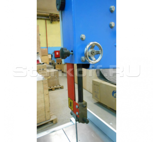

Настройка натяжения пилы
Настройка натяжения пилы – с помощью маховика над столом.
