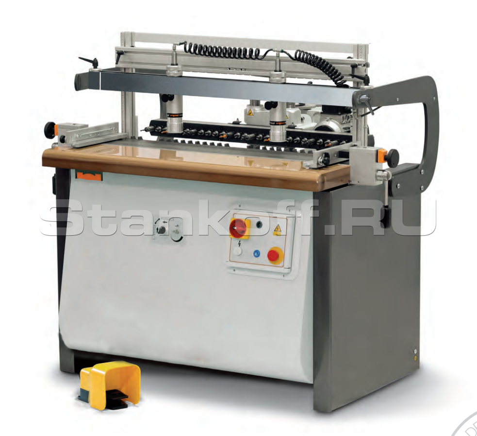

Сверлильно-присадочный станок с пневматическим наклоном GF 29
Высокоточные сверлильно-присадочные станки предназначены для сверления сквозных и глухих отверстий в торцах и плоскостях мебельных щитов и брусковых деталей. Станок имеет поворотную многошпиндельную головку, в которой установлены в ряд сверлильные шпинделя с фиксированным шагом 32мм.
При сверлении торцов головка располагается горизонтально. Для сверления плоскости головка с помощью пневмопривода разворачивается на 90° вертикально, при этом обработка ведется снизу. Возможны промежуточные установки наклона.
Зажим обрабатываемой детали осуществляется вертикальными пневмоцилиндрами при нажатии оператором педали.
Линейка длинной 3000 мм с четырьмя откидывающимися упорами позволяет точно позиционировать заготовки на рабочем столе.
Отличительные особенности
шпинделя снабжены быстрозажимными цангами для сверла; подача и рабочий ход многошпиндельной головки осуществляются за счет пневматики; для быстрой перенастройки глубины сверления применено устройство «QUICK DEPTH» с механическим счетчиком.
Количество шпинделей
29 шт.
Расстояние между двумя шпинделями
32 мм
Расстояние между внешними шпинделями
896 мм
Макс. глубина сверления
60 мм
Макс. толщина заготовки
70 мм
Мотор
1,5 кВт
Вес нетто
325 кг
