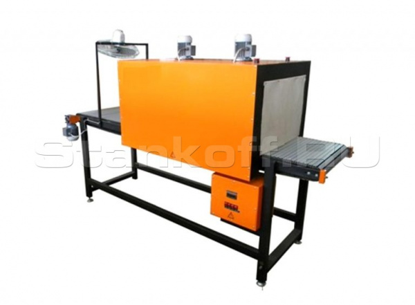

Термотоннель ТМ-1А предназначен для автоматической групповой упаковки в термоусадочную полиэтиленовую пленку пищевой, косметической или иной продукции в стеклянной, металлической, бумажной или пластиковой таре: банок, бутылок, канистр, коробов, пакетов и т.п. за счет двухсекционной компоновки. Термотоннель ТМ-1А справляется с упаковкой продукции увеличенных размеров.
| Исполнение | Модуль |
| Габаритные размеры в рабочем положении (ДхШхВ), мм | 2500 х 870 х 1730 |
| Вес нетто устройства, кг | 150 |
| Максимальная потребляемая мощность, кВт | 24,2 |
| Параметры электропитания, В/Гц | 380/50 |
| Диапазон регулировки температуры нагрева, °С | 20-220 |
| Скорость движения конвейера, м/мин | 4 |
| Тип звена конвейерной ленты | Пластина |
| Рабочая нагрузка на конвейер не более, кг/м² | 50 |
| Длина камеры, мм | 1200 |
| Размеры проходного окна камеры (ШхВ), мм | 600х400 |
