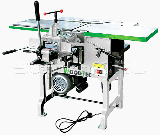

Комбинированный деревообрабатывающий станок - изделие современного технического уровня, предназначен для комплексной обработки столярных изделий на малых предприятиях, фермерских и личных подсобных хозяйствах.
Область применения
Малые предприятия, цеха и индивидуальные мастерские по изготовлению столярно-строительных изделий, погонажных изделий, производству элементов мебели единичного изготовления в бытовых условиях. Незаменим при проведении различных работ с древесиной на дачных участках в индивидуальном домостроении.
Станок обеспечивает следующие виды обработки
  • пиление продольное;
  • фугование;
  • рейсмусование с автоподачей;
  • сверление;
  • фрезерование;
Схемы обработки
Литые фуговальные столы
Прошедшие термообработку для стабилизации внутренних напряжений, обеспечивают точность базирования заготовки, в течение всего срока службы станка.
Удобная регулировка
Удобная регулировка
Осуществляется при помощи пары винт-гайка, позволяет настроить стол на необходимую толщину снимаемого слоя при фуговании, дополнительная фиксация двумя винтами, обеспечивает стабильность выставленного размера, даже при работе с твердыми и тяжелыми породами.
Жесткая ренулировка подающего стола
Регулировка стола осуществляется с помощью червячной передачи, что гарантирует постоянство выставленного размера, даже при строгании твердых, тяжелых пород дерева.
Когтевая защита
Когтевая защита
Позволяет предотвратить обратный выброс заготовки при рейсмусовании.
Массивная конструкция сверлильно-пазовального узла
Мощная и тяжелая конструкция сверлильно-пазовального узла, можно использовать как сверла для круглых отверстий. Так и долбежные сверла для квадратных отверстий и пазов:
Регулировка высоты
Регулировка высоты
Регулировка высоты пиления с помощью червячной передачи, обеспечивает стабильность размера и легкость перенастройки.
Технические характеристики комбинированного деревообрабатывающего станка MASTER 250 NEW
Наиб. ширина фугования / рейсмусования, мм 250
Мах. толщина снимаемого слоя, мм 3
Толщина при рейсмусовании, мм 3 ÷ 120
Минимальная длина заготовки при рейсмусовании, мм 150
Длина фуговальных столов, мм 615
Скорость подачи при рейсмусовании, м/мин 5,6
Частота вращения ножевого вала (сверла), об/мин 3560
Диаметр дисковой пилы, мм 300
Максимальный диаметр сверла, мм 12
Частота вращения пильного вала, об/мин 3500
Напряжение, В Однофазное 220
Мощность, кВт 2,2
Габаритные размеры
Длина, мм 1130
Ширина, мм 800
Высота, мм 700
Вес, кг 200
