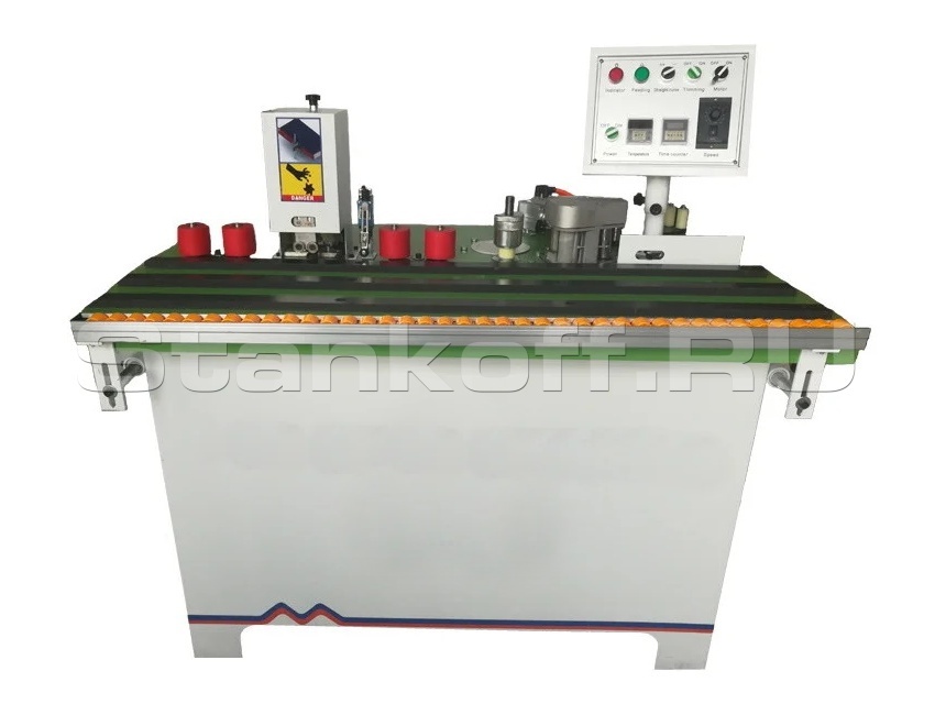

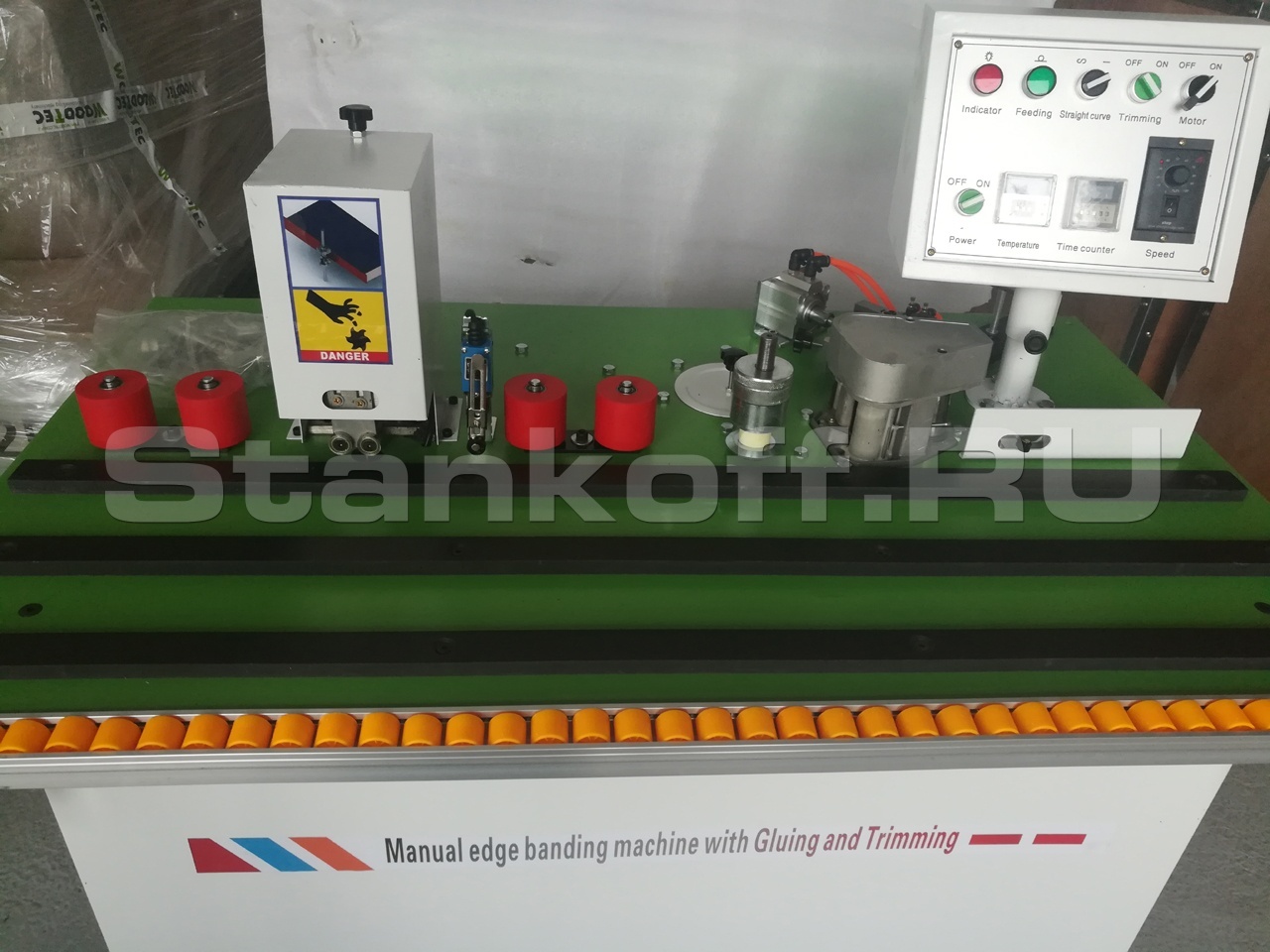

Кромкооблицовочный станок DM-112 с узлом снятия свесов
Предназначен для облицовывания прямолинейных и криволинейных кромок мебельных щитов и заготовок натуральным полосовым и синтетическим рулонным материалом.
Приклеивание ведется при ручной подаче заготовки.
Подача кромочного материала в зону приклеивания осуществляется автоматически из магазина.

Отличительные особенности
  • Скорость подачи с плавной регулировкой 0-8 м/мин;
  • Бачок для клея-расплава с электронным блоком контроля температуры;
  • Два клеенаносящих вала;
  • Резервуар для клея под клеенаносящими валами;
  • Регулировка количества наносимого клея;
  • Гильотина для предварительной резки кромочного материала;
  • Прижимные ролики быстросъемные в кол-ве 4 шт.;
  • Приводной ролик с плавным изменением скорости подачи;
  • Магазин подачи рулонного кромочного материала;
  • Счетчик длины кромки;

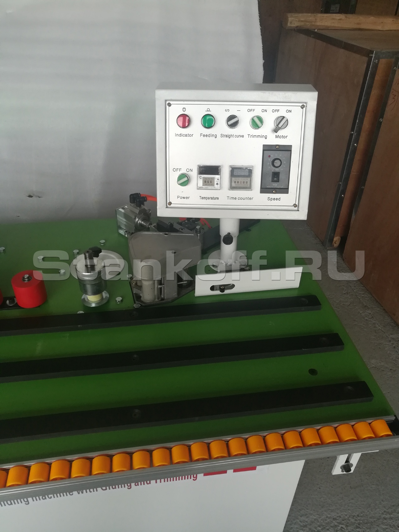

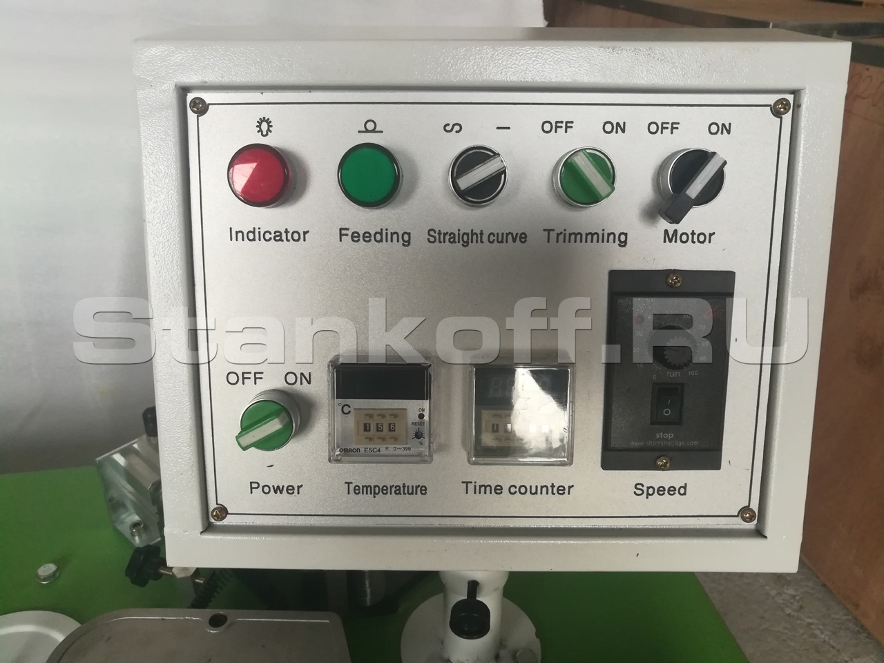

  • Пульт управления настройками станка на отдельной консоли сверху;
  • Фрезерный узел для снятия свесов;
  • Регулятор сжатого воздуха, маслораспылитель.

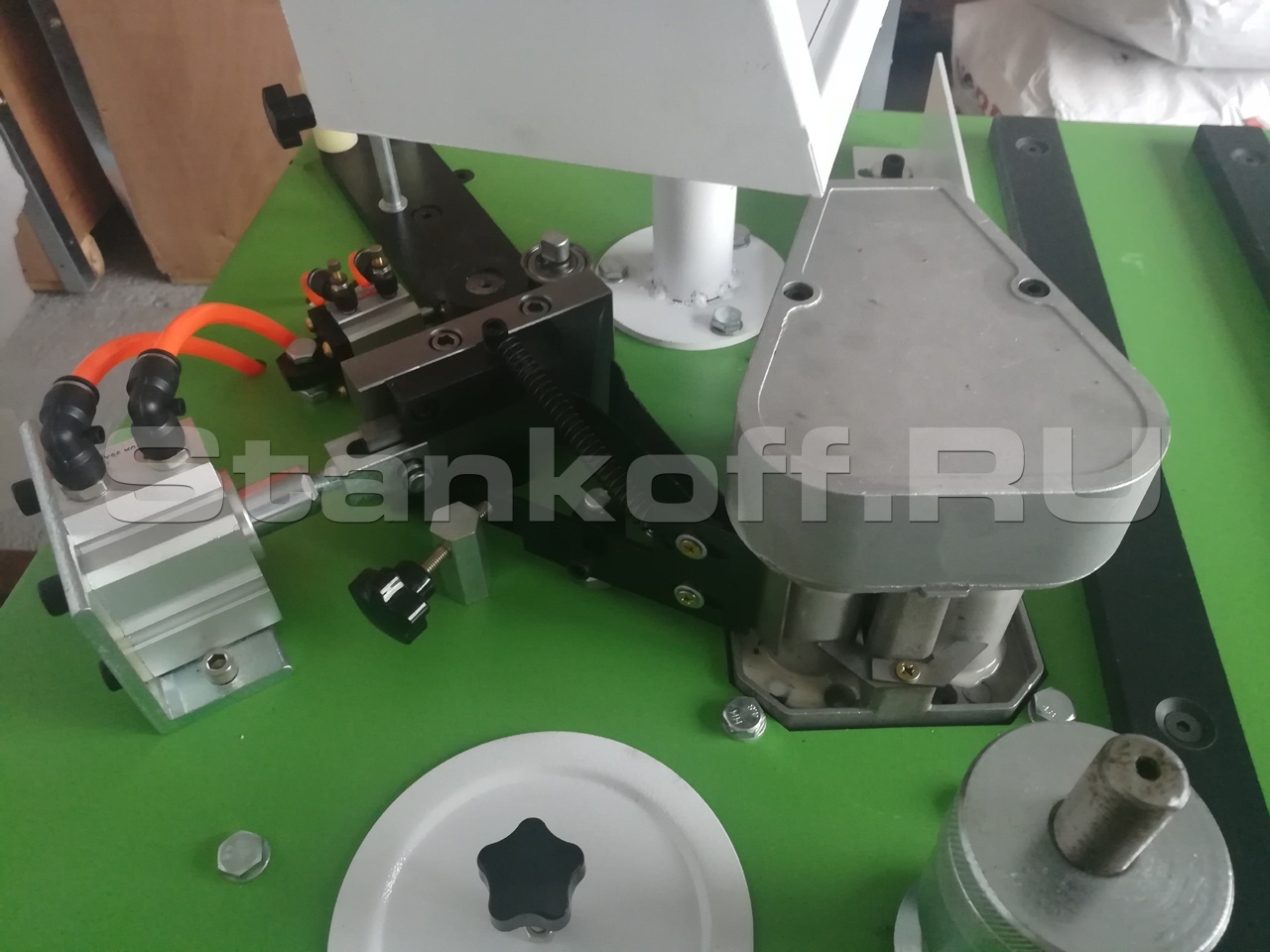

Клеевой узел
Клеевой узел
Два клеенаносящих вала обеспечивают наилучшее приклеивание кромки. Один вал наносит клей на деталь, второй вал на кромку. Идеальный вариант в случае использования рыхлого ДСП.
Кеевой бачок 2 л. имеет нижнее расположение относительно клеенаносящих валов. Излишки клея стекают в клеевой бачок. Исключено попадание клея на рабочий стол и агрегаты станка.
Время нагрева клея 15 мин.
Винтовая точная настройка кол-ва клея на каждом валу обеспечивает аккуратный клеевой шов.
Не требуется регулировка на толщину материала.
Направляющий кромочный канал
Не требуется настройка на толщину кромки. Кромочный канал состоит из четырех роликов. Производиться регулировка ограничительной планки только на ширину кромочного материала.
Пресс группа
Пресс группа
Зона прижима состоит из одного приводного и четырех допресовочных роликов. Скорость приводного ролика плавно регулируется 0-10 м/мин.
Допрессовочные ролики быстро снимаются в случае приклеивании кромки на криволинейные детали.
Узел предварительной обрезки кромки из рулона (гильотина)
Управление гильотиной происходит автоматически с помощью концевого выключателя для прямолинейных деталей или счетчика длины кромки для криволинейных деталей.
Достигается минимальный припуск с каждой стороны детали.
Существенно упрощает работу оператора на станке.
Состоит из двух вертикально расположенных фрезеных агрегата.
Имеет подшипники для копирования заготовки, как по пласти так и по торцу.
Обрабатывает свесы кромки по пласти.
Блок подготовки воздуха
Состоит из регулятора сжатого воздуха, маслораспылитель.
Блок подготовки воздуха обеспечивает стабильную работу всей системы и узлов станка, предохраняет элементы системы от закисания.
