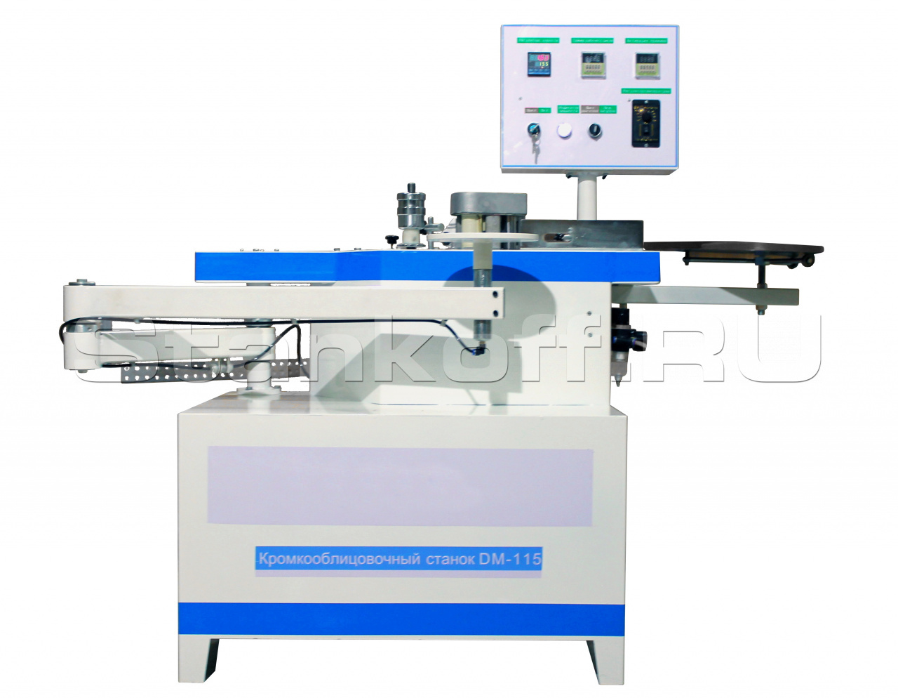

Кромкооблицовочный станок DM-115 для криволинейных деталей
Стационарный кромкооблицовочный станок DM-115 cавтоматической подачей кромочного материала.

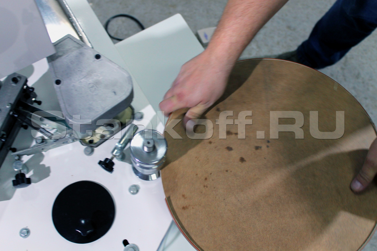

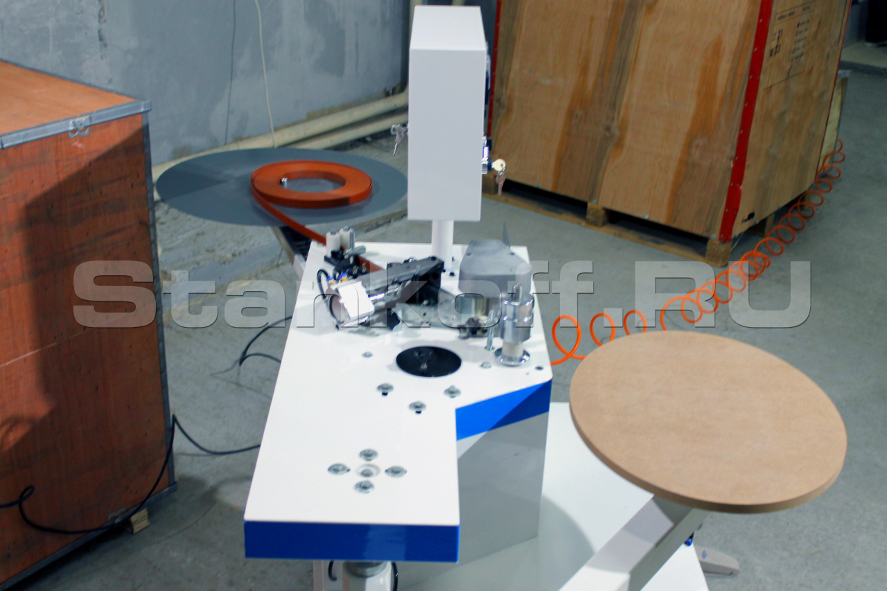

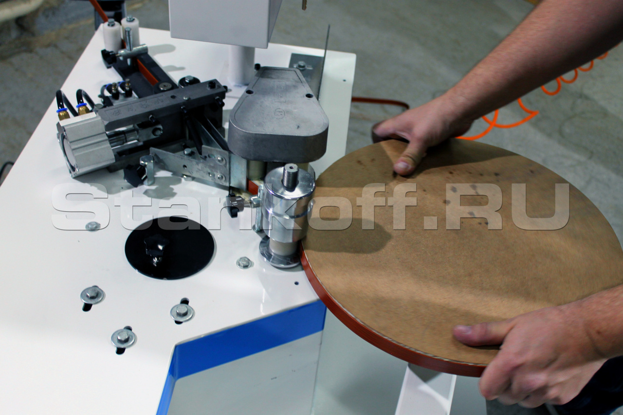

Главная особенность данного станка – это подвижный вакуумный столик, который позволяет без труда в одиночку приклеивать кромочный материал на крупногабаритные криволинейные и прямолинейные детали.
Предназначен для облицовывания деталей с прямой, круглой формой, а также с внутренними и внешними радиусами криволинейных заготовок.
В качестве облицовочного материала применяют ленту из ПВХ, АБС, меламина и натурального шпона высотой от 10 до 55 мм и толщиной от 0,4 до 3 мм. Станок оснащен 2 клеенаносящими роликами, что позволяет наносить клей не только на поверхность кромочного материала, но и на заготовку. Это позволяет избежать брака при работе с деликатными кромками.

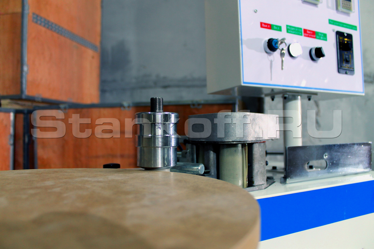

Гильотина для обрезки кромки

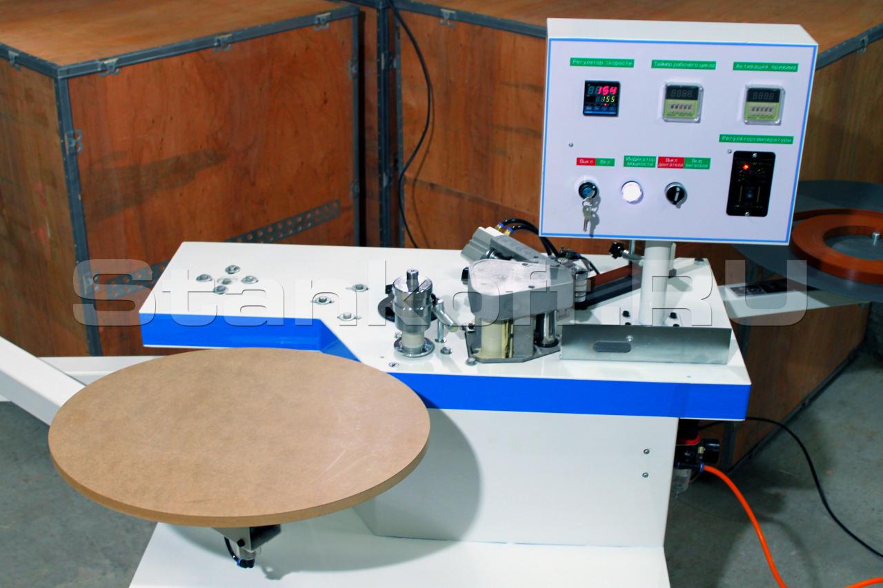

Панель управления
Подвижный вакуумный стол
Простая и быстрая работа с криволинейными заготовками
Блок подготовки воздуха
Электроника
Высота кромки (детали), мм 10 - 55
Толщина кромки, мм 0,4 - 3
Рабочая температура,°C 110 - 200
Скорость подачи кромочного материала, м/мин 0 - 8
Емкость клеевой ванны, мл 2000
Давление сжатого воздуха, Bar 6 - 8
Напряжение питающей сети, В 220
Мощность, кВт 2,3
Габаритные размеры, мм 1150 х 700 х 1300
Вес, кг 220
