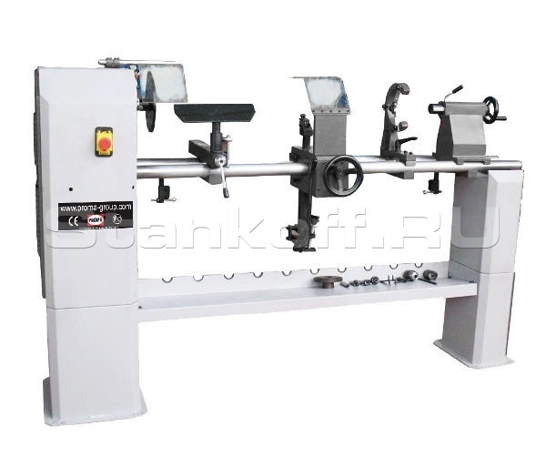

Токарный станок по дереву DSL-1500 используется для обработки цилиндрических, фасонных, конусных поверхностей из твердых и мягких пород дерева. Обработка вращающейся детали, установленной в центрах производится режущим инструментом, что позволяет выполнять на поверхности различные конфигурации. Станки изготавливаются в двух вариантах, с двигателями на 220 и 380В. Изменение оборотов двигателя производится ремённом передачей.. Копировальное устройство позволяет изготавливать большое количество идентичных деталей. Токарные станки по дереву находят широкое применение в условиях индивидуального и мелкосерийного производства, в модельных и столярных мастерских, а также в строительстве.
Основные узлы и детали оборудования
2. Главный выключатель
3. Защитный экран
4. Планшайба
5. Рабочий упор
6. Копировальное устройство
7. Подвижный люнет
8. Задняя бабка
9. Задняя подставка
10. Поводковый центр (пер.бабка)
11. Сверлильный патрон с ключом
12. Ключ для установки
13. Вращающиеся центра (зад.бабка)
14. Планшайба
