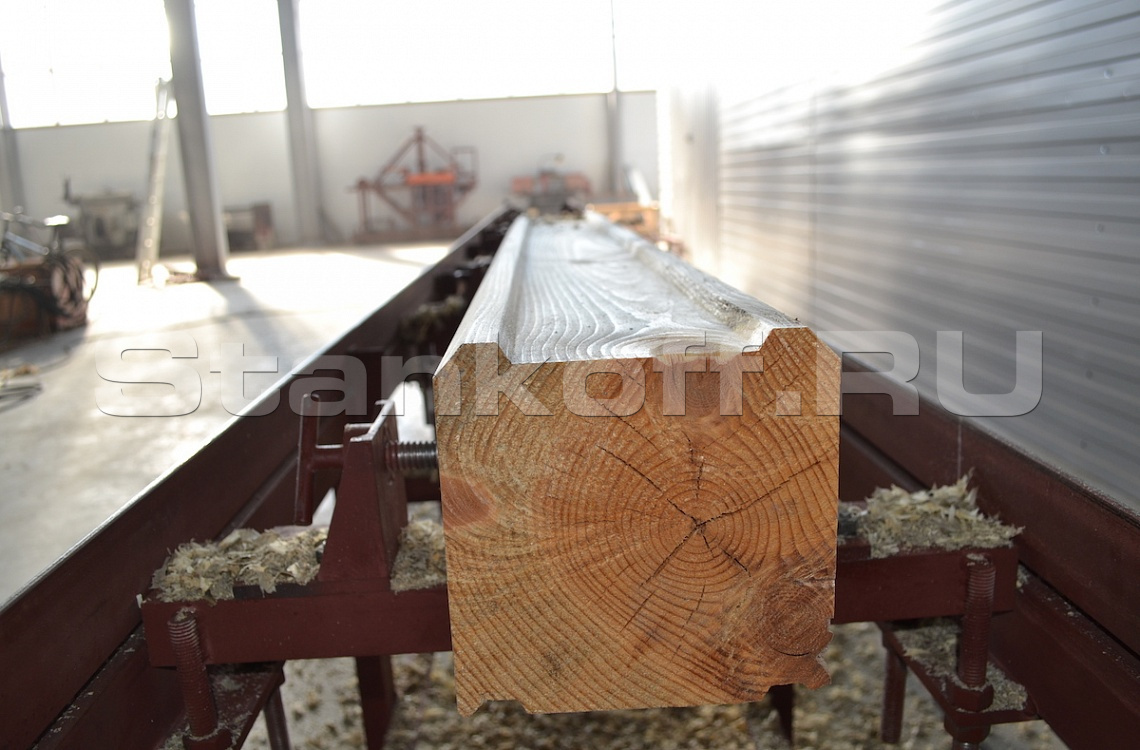

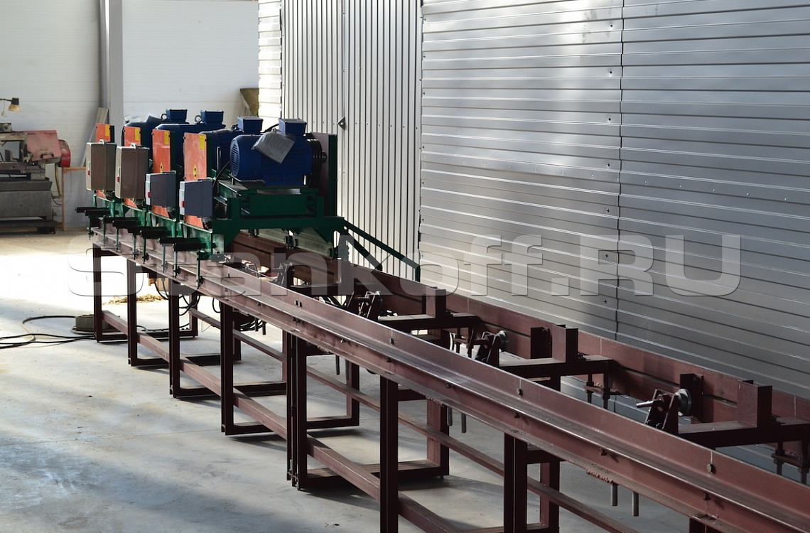

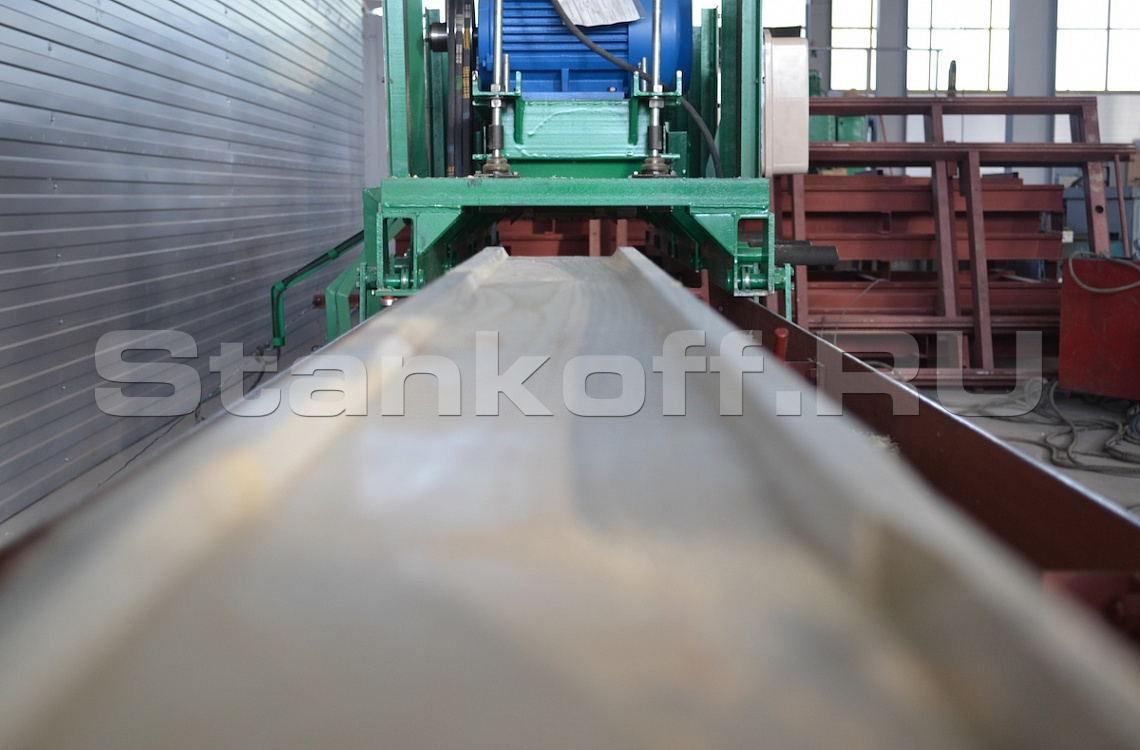

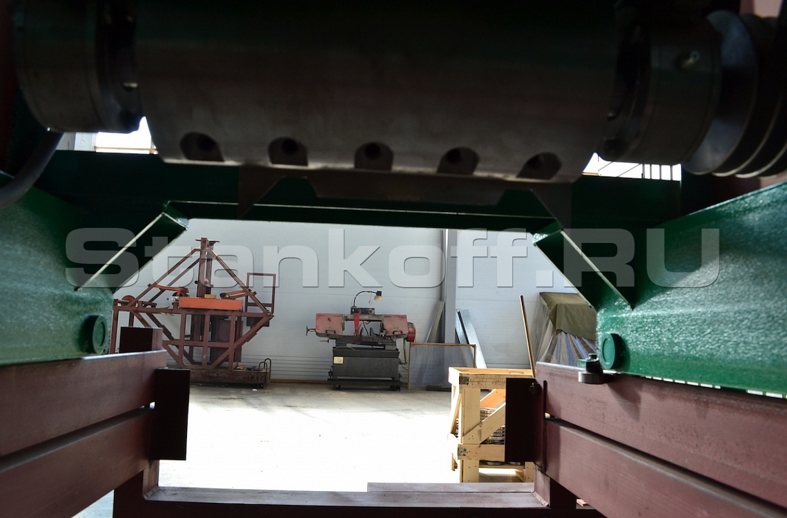

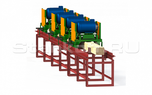

Станок строгальный - фрезерный "Алтай-004-СП" обеспечивает изготовление строительного профильного бруса с заданными размерами пазов. Станок состоит из рельсового стола с упорами и зажимами бруса квадратного или прямоугольного профиля. Каждая из четырёх кареток приводимая в движение вдоль стола оператором вручную прострагивает одну сторону древесной заготовки профильной фрезой. На профильной фрезе установлены фигурные ножи которые задают форму пазов на стороне бруса после прострагивания, либо устанавливаются прямые ножи, а также полукруглые ножи, придающие форму брусу в виде цилиндрического бревна.
Схема работы станка
