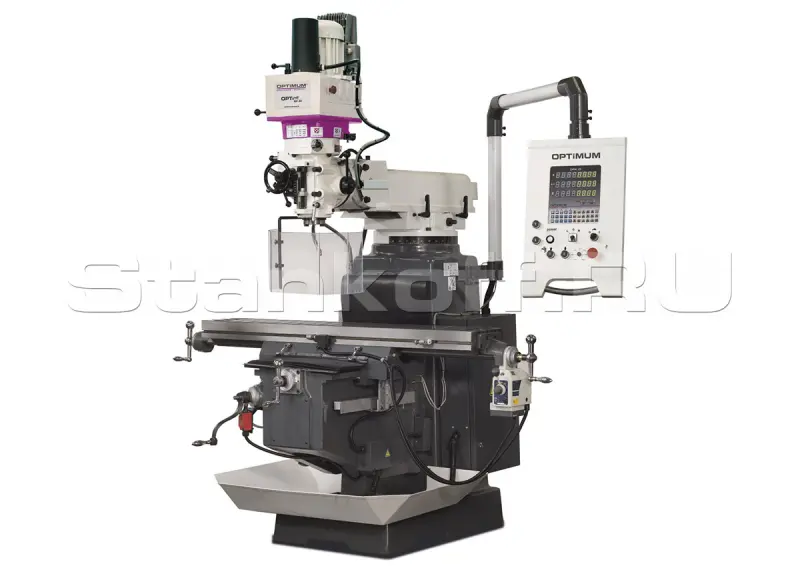

Вертикально-фрезерный станок OPTImill MF 4V
Многофункциональные сверлильно-фрезерные станки для профессионального использования. Бесступенчатый привод с электронным преобразователем частоты «Сделано в ЕС» и цифровым 3-осевым индикатором положения DPA 21.
  • Жесткая массивная конструкция из высококачественного серого чугуна;
  • Поворотная на ±45° сверлильно-фрезерная головка;
  • Высокая точность, благодаря коническому роликовому подшипнику, регулировка пиноли с точностью менее 0,01 мм;
  • Автоматическая подача пиноли;
  • Регулируемый ограничитель глубины сверления с миллиметровой шкалой, читаемый спереди;
  • Вращение вправо/влево для нарезания резьбы;
  • Оси X и Z с регулируемой направляющей ласточкиного хвоста;
  • Система охлаждения;
  • Регулируемый по высоте защитный экран с микровыключателем, от стружки и деталей, для максимальной защиты оператора;
  • Массивное и крупногабаритное основание XY, точно обработанная поверхность с Т-образными пазами.
MF 2V
Ось Y с регулируемой направляющей ласточкин хвост.
MF 4V
  • Ось Y с плоской направляющей;
  • Большой ход по оси Y 400 мм;
  • Регулировка высоты стола с электроприводом (ось Z).
Преимущество
  • Siemens SINAMICS G110M преобразователь
  • Компактность конструкции, особенно EMV;
  • Внутренние функции безопасности;
  • Сделано в ЕС.
  • Дополнительная система зажима инструмента (Арт. №: 3352394)
Панель управления OPTI
  • Интегрированная панель управления;
  • Встроенный цифровой индикатор положения DPA 21 с индикацией скорости.
