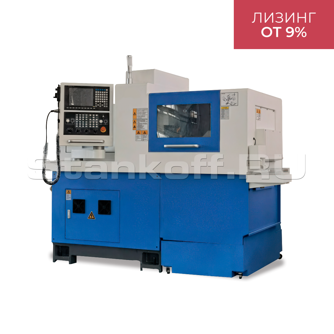

Автомат продольного точения NINGBO BLIN MACHINERY BL-CSL265
Автомат продольного точения NINGBO BLIN MACHINERY BL-CSL326 разработан для высокоточной обработки прутков из различных металлов. Благодаря подвижной шпиндельной бабке и цанговому патрону обеспечивается точная продольная подача и надежное крепление заготовки. Наличие приводных инструментов позволяет выполнять сложные фрезеровки, делая станки эффективными как для крупного, так и для малого производства.

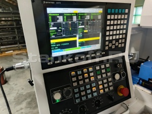

  • Система ЧПУ SYNTEC 220TB (монитор 8.4”)
  • Ручной маховичок управления;
  • Порты RS232, LAN, USB;

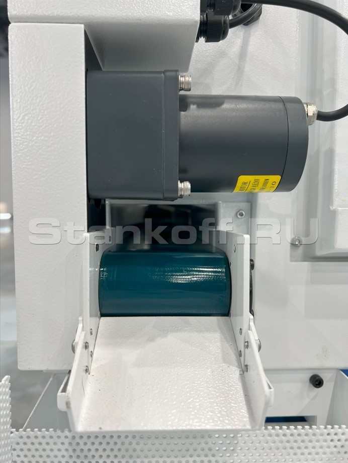

  • Конвейер для удаления стружки с баком;

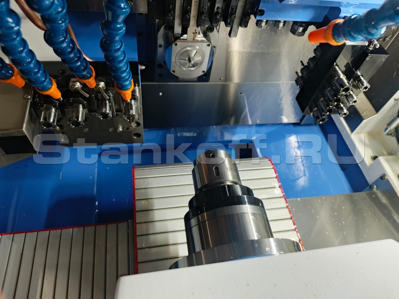

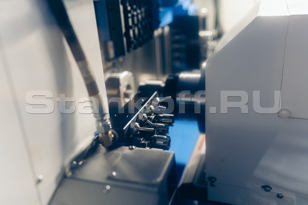

Количество токарного инструмента, шт. (размер державки, мм) 6 позиций (□12)
Стационарный осевой инструмент со стороны главного шпинделя, шт. (тип цанг) 4 позиции (ER16)
Радиальный приводной инструмент со стороны главного шпинделя, шт. (тип цанг) 2 позиции (ER11) + 2 позиции (ER16)
Осевой инструмент для обработки в противошпинделе, шт. (тип цанг ER16) 2 позиции привод. + 2 позиции стационарн.
