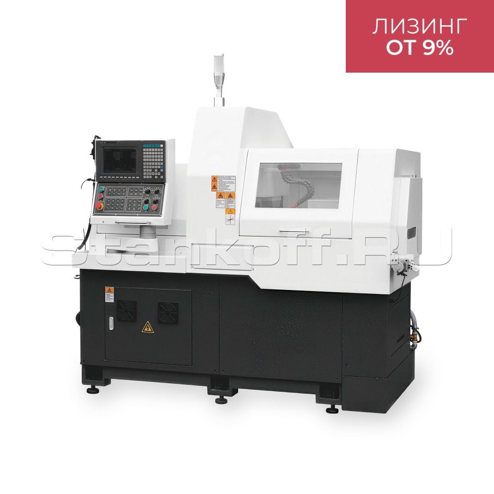

Автомат продольного точения NINGBO BLIN MACHINERY BL-CSL205
Автомат продольного точения NINGBO BLIN MACHINERY BL-CSL205 для обработки прутков из различных металлов, от цветных сплавов до труднообрабатываемых сталей, обеспечивая высокую точность и производительность. С цанговым патроном для надежного крепления заготовок, станки CSL выделяются возможностью обрабатывать фасонные поверхности и выполнять контурную фрезеровку с приводными инструментами, что обеспечивает гибкость в производстве. Преимущество данного станка в широком спектре на радиусных поверхностях, высокой производительности и точности обработки.
